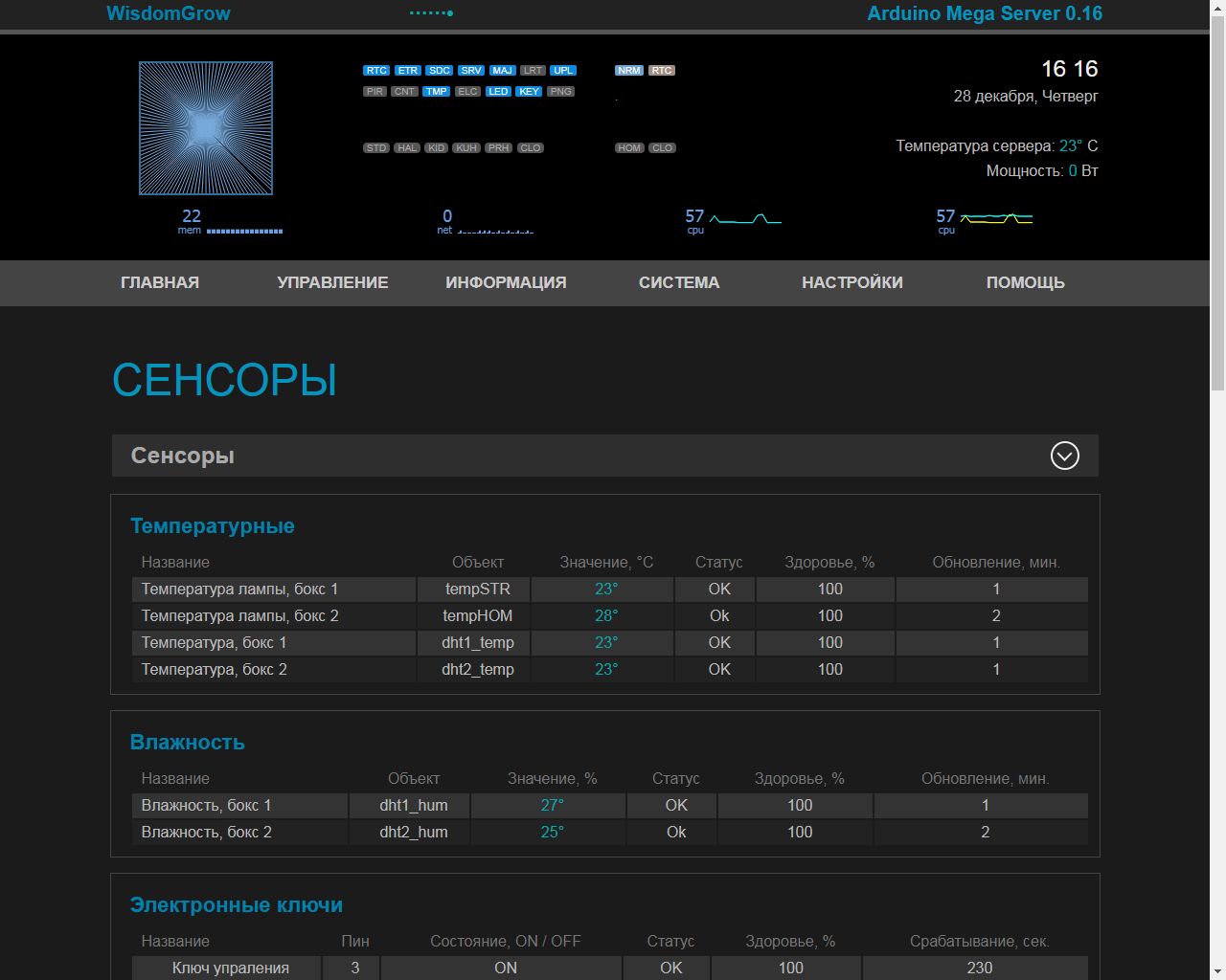

Все получилось, огромное спасибо!
Правда выводил не в даш, а на страницу сенсоры.
Но и вопросов появилось куча. Если в сервер аджакс писать dhta.readTemperature итд, то тогда становятся бесполезными циклы dobjSens[n] в dtemp и показания меняются в HTML в реальном времени, а не как в таймере основного скетча, и правильно ли в коде dash.js писать для вывода на страницы ну и т д.
Короче мне это надо было, чтобы узнать стоит ли завязываться на AMS и понять алгоритм. Теперь учебники по JS и AJAX в руки и вперед )
