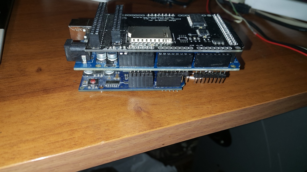

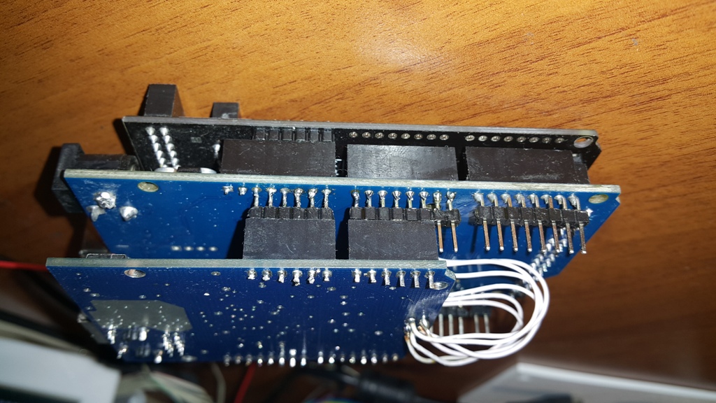

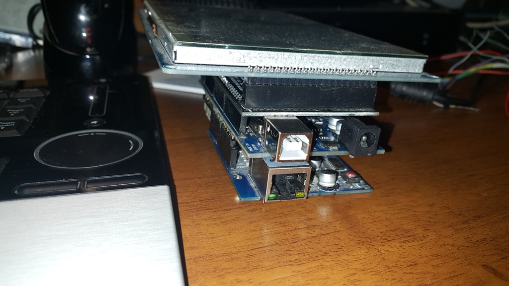

yulinn писал(а):Выкладываю фото окончательного решения.
Смотрится очень красиво! А можно фотки внутренностей?
Raspberry PI3 + образ 3.31 | MDMSGate | Lighting | LightingX2 | Power | Multisensor
yulinn
Сообщения: 9
Зарегистрирован: Пт май 08, 2015 11:36 am
Благодарил (а): 1 раз
Поблагодарили: 2 раза
Re: Подключение железа к AMS
Сообщение yulinn » Вс дек 03, 2017 5:47 pm
Фото внутри смотри в теме "Re: Подключение железа к AMS".
Ну и продублирую в этой теме
2017-04-13 09-27-18.JPG (266.15 КБ) 4844 просмотра
2017-04-13 09-25-57.JPG (218.61 КБ) 4844 просмотра
2017-04-13 09-25-32.JPG (217.1 КБ) 4844 просмотра
2017-04-13 09-24-47.JPG (232.51 КБ) 4844 просмотра

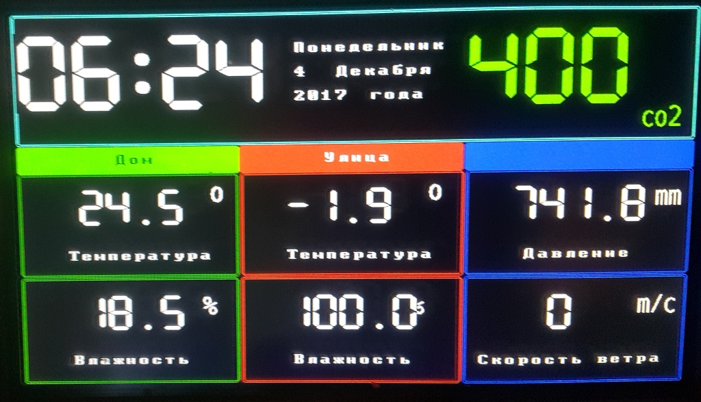

Прошу прощения за offtop, но может кому-нибудь пригодится.
Это интерфейс моей метеостанции, но без использования AMS. Код писал по крупицам, найденным на просторах Инета, поэтому он такой большой, бестолковый и непричесанный, хотя и работает все это уже 7 месяцев. Я не знаток программирования, но думаю, что любые куски этого кода можно прикрутить к AMS. Датчики, используемые в этом монстре: DHT22, DS3231, BME280, MH-Z19, анемометр. Библиотеки все стандартные, без каких-либо изменений. Дисплей 7`Sainsmart, Arduino Mega, без Ethernet.

Сообщение nick7zmail » Пн дек 04, 2017 8:09 am
Скорость ветра чем меряете, если не секрет?

Сообщение yulinn » Пн дек 04, 2017 8:13 am
Анемометр, такой же как в Амперке, только купленный на Aliexpress.
