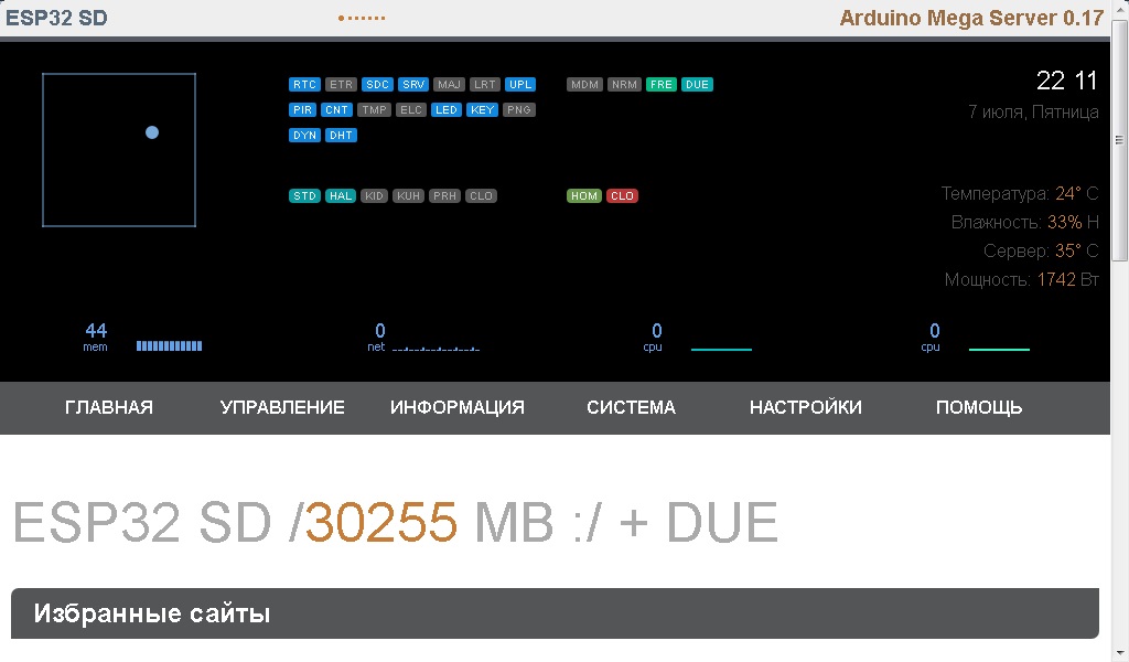

В результате получим картинку

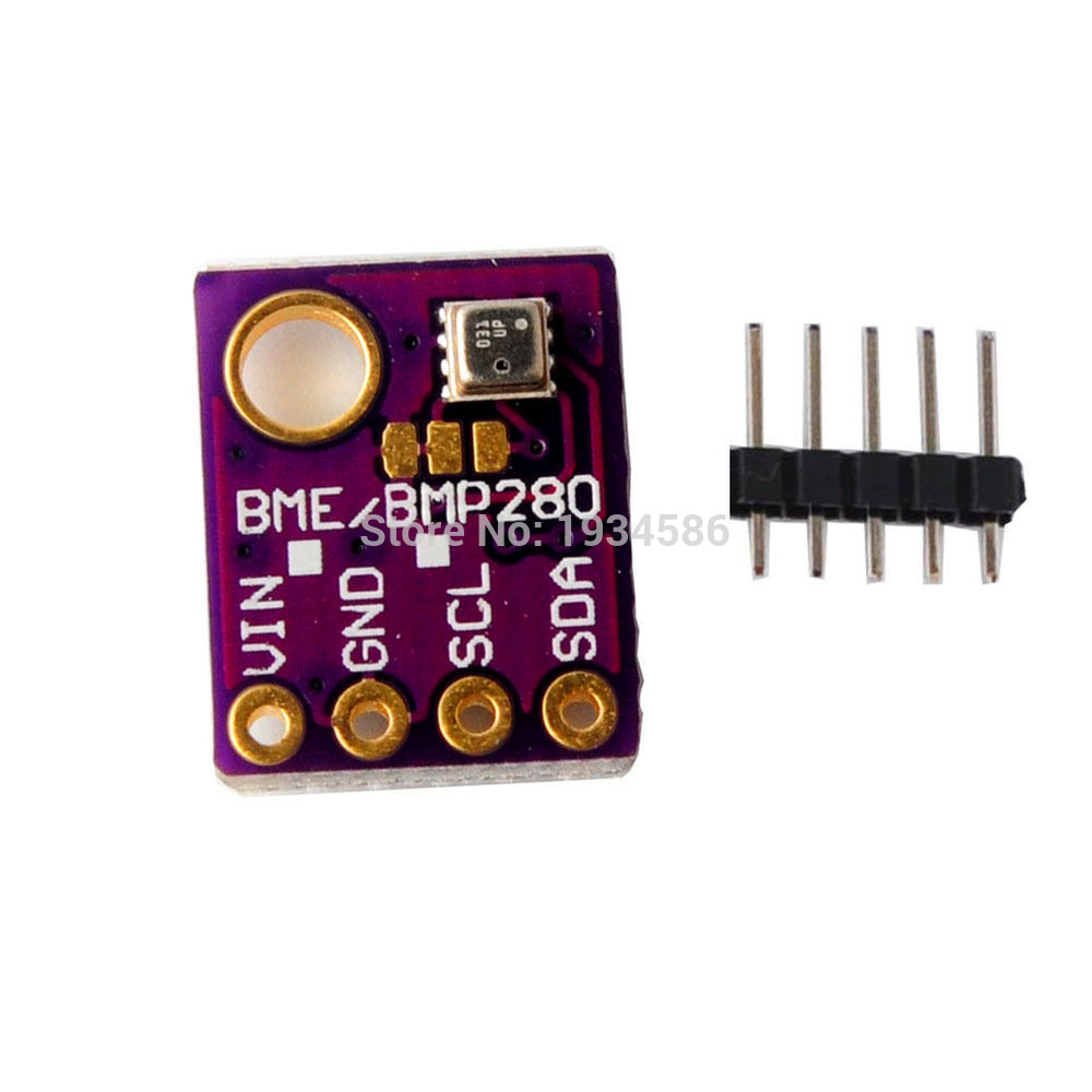

По быстрому подключил датчик BME280 к DUE. Меряет температуру , влажность и давление. Работает на шине I2C.
Датчик

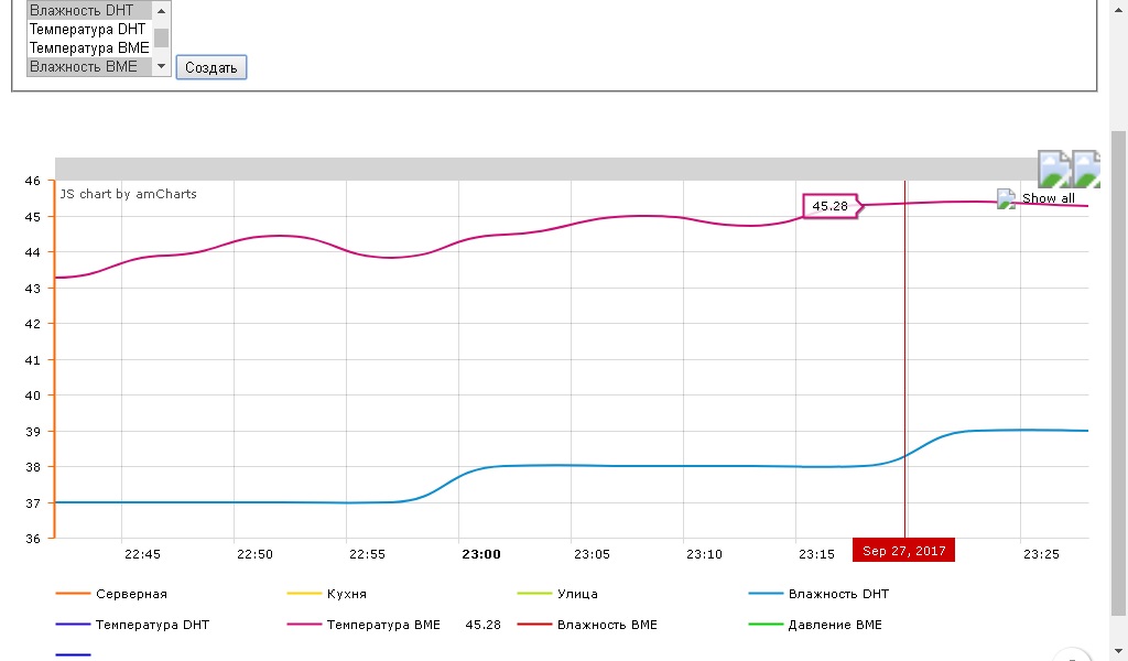

Заметил первые проблемы - разница в показаниях влажности с DHT11 около 5 %. Также на форуме упоминалась проблема рассинхронизации времени отображения на графиках HiCharts. Сейчас с этим столкнулся.

Обратите внимание, что датчики имеют разную погрешность.

Погрешность понятно. Датчик сам по себе очень интересный. В библиотеке есть куча настроек для всех трех параметров , вплоть до измерения высоты над уровнем моря (?!). И не понятно пока какую влажность меряет - абсолютную или относительную. Подключил по - быстрому и пример взял из другого проекта.

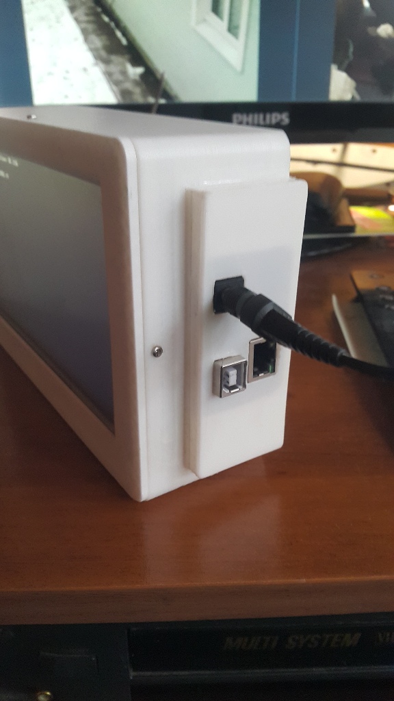

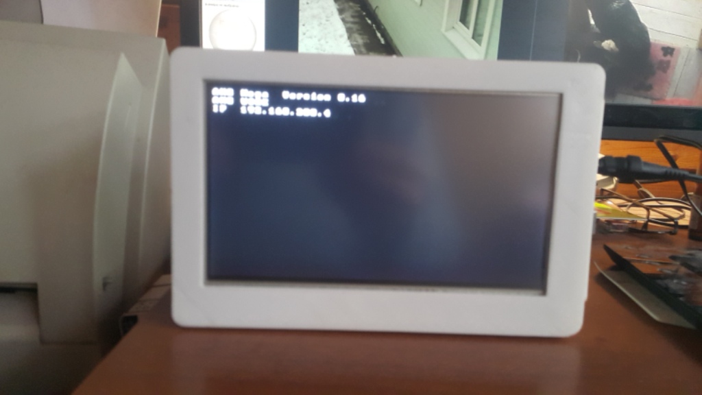

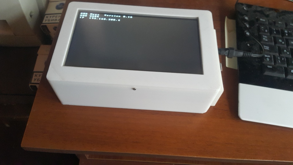

В теме "Re: Подключение железа к AMS" я написал, как подключал 7` дисплей Sainsmart к AMS. Выкладываю фото окончательного решения.
Корпус распечатал на 3D принтере.
