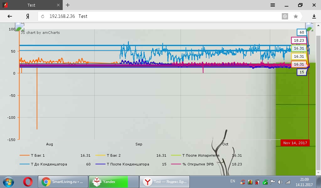

Я пришел на этот форум выяснять отношения с кодом АМС и безумным роботом форума. " Проблемный" датчик отвалился за четыре месяца только ДВА РАЗА ! И это не мои слова. Доказательства возможны благодаря Ledmax и Alexsis_76 и его гениальной странице - без преувеличений. Прямые линии графиков - это глюк библиотеки , когда не работал сервер.
ЧЕТЫРЕ месяца записи на SD карту
