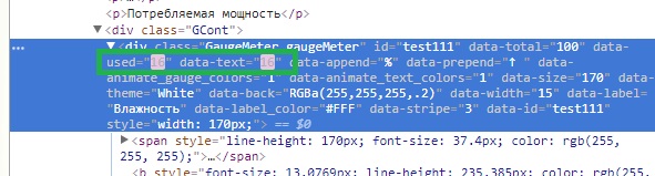

Великие гуру визуализации)) помогите плс...добавил небольшой информер...
Яваскриптом подменяю значения, всё работает...
(зеленым выделены как раз изменяющиеся значения...запечатлены в момент обновления)...
Но график на страничке при этом не обновляется...как висит на начальном значении, так и остаётся там....в МД с похожим механизмом всё работает...в чем косяк?
Благодарил (а): 303 раза
Поблагодарили: 282 раза
Re: визуализация данных
Сообщение serghei » Сб дек 02, 2017 8:09 pm
Вах!! Красота! А полную версию информера можно увидеть ? А то так сразу не сообразить )) Запросы в браузере идут ?
