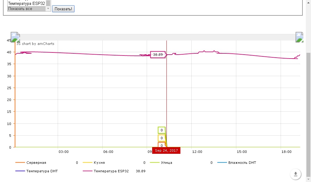

Перенёс модуль логгирования данных и событий на ESP32. Огромное СПАСИБО eGorka за помощь с кодом записи на SD - карту ! Там все совершенно по другому. Просто FILE_WRITE перезаписывает последний лог...Ну сам процесс создания имени файла из даты тоже реализовывается по другому. Основа кода и идея ser009.
Страница /graf.htm без изменений написана Alexsis_76.СпойлерПоказать
