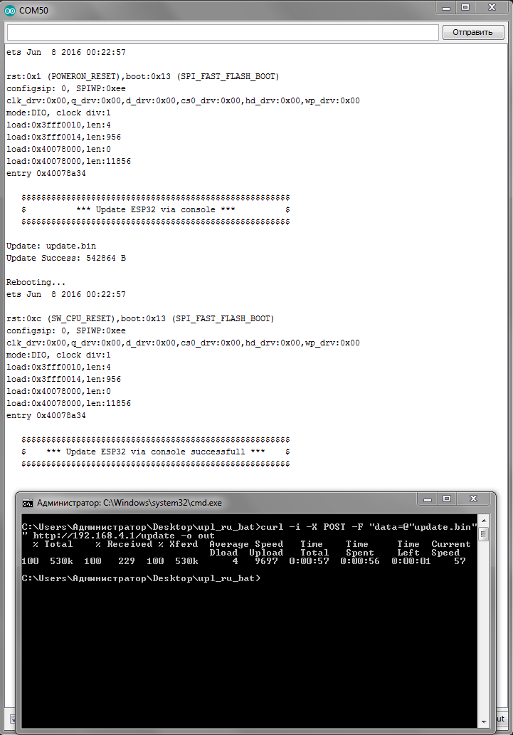

eGorka
Сообщения: 182
Благодарил (а): 5 раз
Поблагодарили: 25 раз
Сообщение eGorka » Вс окт 15, 2017 3:01 pm
alexsis_76 писал(а):добрый день,собрал себе удлинитель i2c,в связи с этим вопрос к гуру,как обновить прошивку по ota не используя ардуино,возможно использовать консоль?
с esp32 получилось
#include "WiFi.h"
#include "WebServer.h"
WebServer server(80);
#include "Update.h"
char* ssid_ap = "ESP32";
char* pass_ap = "1234567890";
void setup(void) {
  Serial.begin(115200);
  Serial.println("");
  Serial.println("   $$$$$$$$$$$$$$$$$$$$$$$$$$$$$$$$$$$$$$$$$$$$$$$$$$$$$$");
  //Serial.println("   $          *** Update ESP32 via console ***          $");
  Serial.println("   $    *** Update ESP32 via console successfull ***    $");
  Serial.println("");
  WiFi.mode(WIFI_AP);
  WiFi.softAP(ssid_ap, pass_ap);
  updateOTA();
  server.begin();
void loop(void) {
  server.handleClient();
void updateOTA() {
  server.on("/update", HTTP_POST, [](){
    server.sendHeader("Connection", "close");
    server.send(200, "text/plain", (Update.hasError())?"FAIL":"OK");
    delay(500);
    ESP.restart();
    HTTPUpload& upload = server.upload();
    if(upload.status == UPLOAD_FILE_START){
      Serial.setDebugOutput(true);
      Serial.printf("Update: %s\n", upload.filename.c_str());
      uint32_t maxSketchSpace = 0x140000;
      if(!Update.begin(maxSketchSpace)){
        Update.printError(Serial);
    } else if(upload.status == UPLOAD_FILE_WRITE){
      if(Update.write(upload.buf, upload.currentSize) != upload.currentSize){
    } else if(upload.status == UPLOAD_FILE_END){
      if(Update.end(true)){
        Serial.printf("Update Success: %u B\n\nRebooting...\n", upload.totalSize);
      } else {
      Serial.setDebugOutput(false);
    yield();

с esp32 получилось
Попробовал перепрошить ESP32 с веб-страницы (не из консоли) этим кодом — не получилось, попробовал код из дистрибутива АМС для ESP8266 — тоже не получилось — пишет ошибка. Было бы неплохо, если бы вы поправили код для перепрошивки с веб-страницы.
