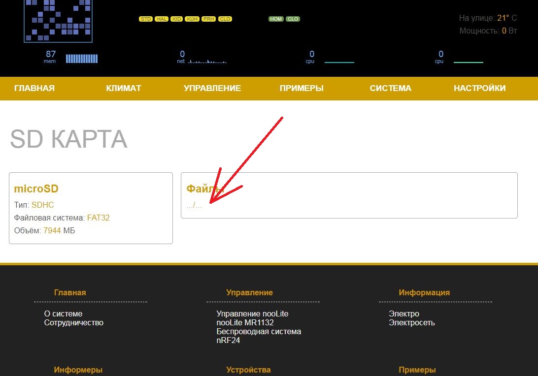

Сообщение ser009 » Пт окт 06, 2017 12:33 pm
У всех так же показывает? Или только у меня?
Вкладка "SD карта"
SD файлы.JPG (118.21 КБ) 7623 просмотра

Сообщение serghei » Пт окт 06, 2017 12:43 pm
Для начала надо выбрать второй пункт что то SD info или файлы. Пишу в слепую. Но на 016 версии это не работает ( скрипт выдаёт catch). Самое обидное - на 014 версии это работало и даже есть скрин на форуме. Пробовал дописать код , но не получилось.

Сообщение Alex » Пт окт 06, 2017 12:46 pm
Функция показа файлов отнимает много памяти и при этом мало кому нужна, поэтому она отключена в скетче, но работает и её можно включить.
(Ничего дописывать не надо, всё уже есть в системе)

Раскоментировал одну строчку и в сериале при старте вижу список файлов ( с подкаталогами ). Очень нужен этот функционал - видеть создался файл или нет.На Дуе памяти валом , потому все эксперименты на ней. На Мегу переношу только самое необходимое.ЕСП-32 Это отдельная песня и там все по другому , хотя и работает).
