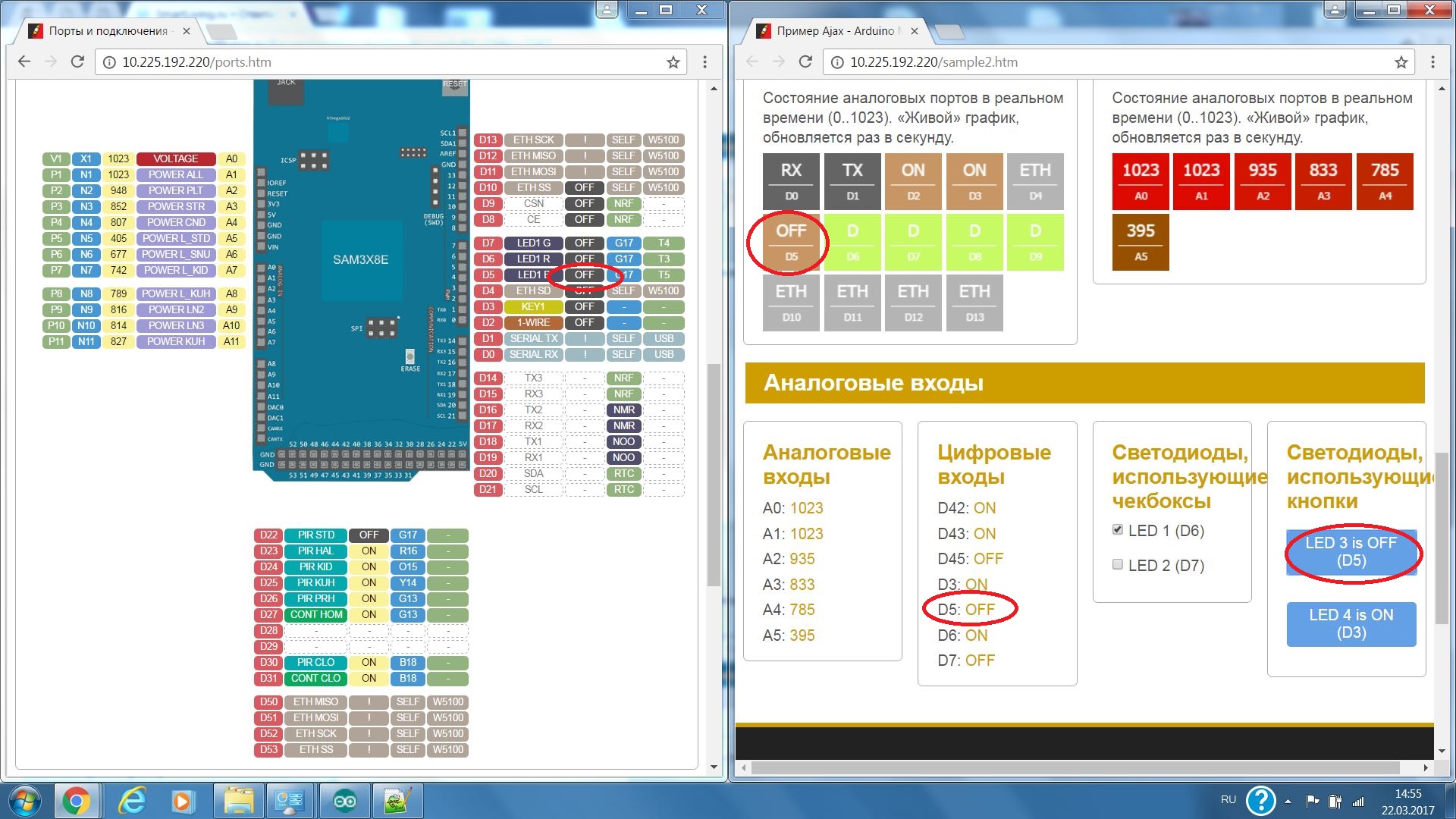

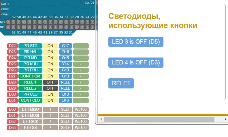

Появилось немного времени. Продолжаю разбираться с проектом.
Вот простой вопрос. На вкладке ПРИМЕР AJAX в нижней части страницы есть примеры управления: чекбокс и кнопки. Но как-то странно они себя ведут относительно страницы СОСТОЯНИЕ ПОРТОВ.
Разбираюсь ...
Последний раз редактировалось ser009 Чт мар 30, 2017 3:53 pm, всего редактировалось 1 раз.
ser009
Сообщения: 595
Благодарил (а): 4 раза
Поблагодарили: 43 раза
Re: Arduino Mega Server

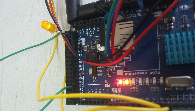

Сообщение ser009 » Пт мар 24, 2017 7:07 am
В общем разобрался с управлением.
Теперь при нажатии кнопки физически меняется и корректно отображается состояние выхода.
