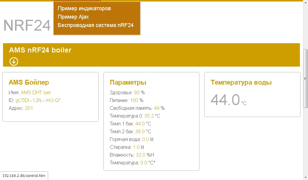

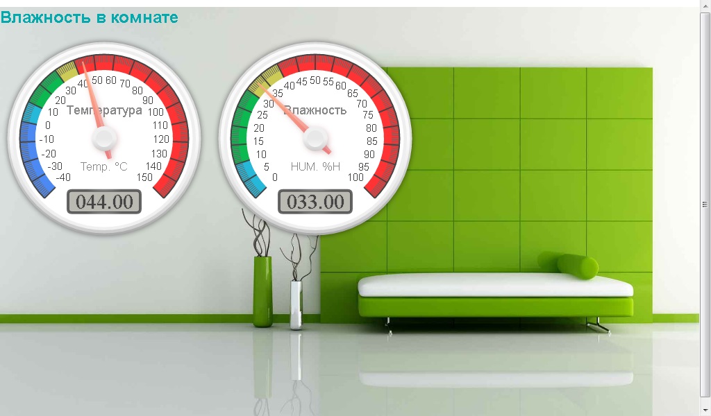

Сообщение serghei » Ср янв 25, 2017 12:49 am
Приветствую Всех. Благодаря Cahek2202 и его коду для сенсора viewtopic.php?f=19&t=2347&p=39409#p39412 удалось прикрутить DHT датчик и заодно исправить ошибку с отправкой температуры на сервер. На картинках выглядит так
И в полный экран
На стороне сенсора код для передачи данных с DHT добавлен по аналогии с далласом и большая проблема для меня только в формате пакета - если передавать одним пакетом влажность и температуру , то АМС пакет видит и отправляет эхо , но не может распарсить.
Если передавать по одиночке ,то на первый запрос температуры отвечает правильно , а на второй запрос влажности все равно отправляется температура. Меняю местами - вижу влажность.
