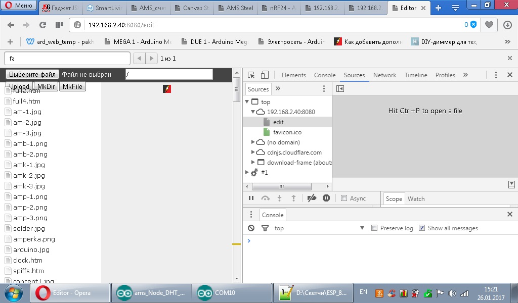

Coolerr писал(а):А иконка у всех не грузится?
Добавил. На одном сервере появилась только на вкладке "Edit" . На другом в упор не хочет нигде))).Alexsis_76 писал(а):добавте и загрузится
Только сейчас сообразил, что при полноэкранном выводе появилась вертикальная прокрутка. Что на мониторе 16:9,что 4:3. Откуда ???))).

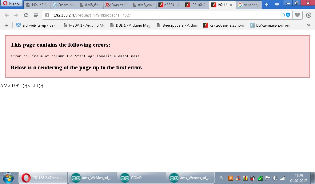

После запуска уже 10-го сервера WeMos+Sd нарвался на такую картинку
Все остальное отображается нормально. Я вижу,что проблема с названием имени , но не могу сообразить где - в Ажаксе , скрипте или на самой странице. SD карточке всего 3 недели , ну может сотню раз заливал файлы.
Единственное что не нравится - тяжело запускается в первый раз ( 16 гигов). С 4-х гиговой намного легче.
В ранних версиях АМС в Ажаксе есть код
В 016 есть замена
Это для ускорения загрузки страниц? К вечеру карту конечно проверю. Куда ещё копать?
void responseDash(WiFiClient cl) {
String s = tagXmlVersion();
s += "\n<inputs>\n"; // В ранних версиях
s += makeModules();
s += makeTag("auth", "", String(authMode));
s += makeTag("uptime", "", uptimeString());
s += makeTag("freeRAM", "", String(freeMem()));
void responseSDcard(WiFiClient cl) {
s += openInputs(); // в 016 версии
#ifdef SD_INFO_FEATURE
s += makeTag("sdType", "", String(sdType()));
s += makeTag("sdSystem", "", String(sdFileSystem()));
s += makeTag("sdSize", "", String(sdVolumeSize()));
#endif
#ifdef SD_FILES_FEATURE
//s += makeTag("sdRootDir","", s); // s.substring(0, 300)
#endif
s += closeInputs();
cl.println(s);
- Сообщения: 792
- Благодарил (а): 6 раз
- Поблагодарили: 63 раза
это ошибки xml,там собственно все и написано
amc неправильно страницу собрал
s += openInputs() наверное вынесено в отдельную функцию

Так кто её собирает? Скрипт на карте или код в ЕСП ? Просто залил старую прошивку в новую Wemos и такое здрасте ))
