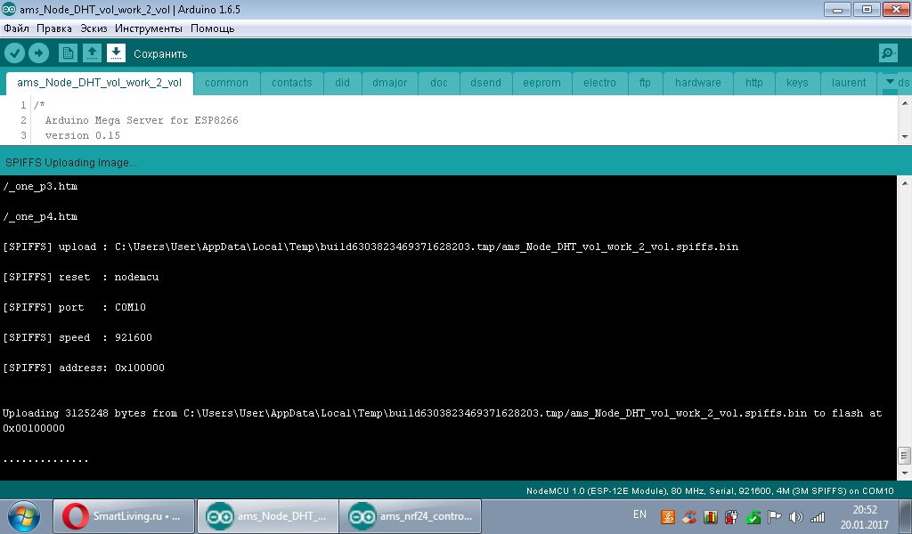

Не могли бы кто нибудь лог загрузки файлов в SPIFFS. Что там в конце Flash done или что-то в этом роде?
Благодарил (а): 303 раза
Поблагодарили: 282 раза
Сообщение serghei » Пт янв 20, 2017 9:49 pm
Сейчас попробую.
Выбираем плату NodeMcu 1.0 Com порт 1 быть не должен. Скорость загрузки можно взять 921600 - загрузится в 10 раз быстрее. Это конец формирования SPIFFS и начало загрузки.
Ну и самый конец.

PS. Опппа. поймал ошибку , наверное из-за включившегося холодильника(((
ERROR.txt
(2.85 КБ) 567 скачиваний
Вытащил USB шнурок, подождал пока отвалится, вставил обратно, залилось нормально

Ага, значит IDE показывает, что файлы в кучу собирает. А у меня нифига. И в конце нет вывода об успешной установке. Начались какие-то движения после установки SDK 2.1.0.
