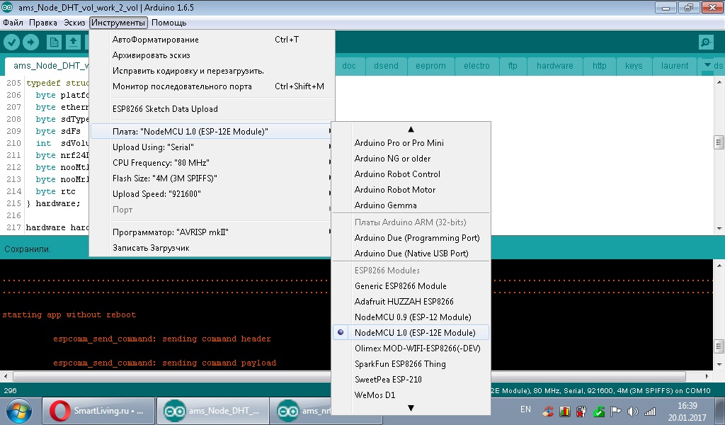

Да плата такая Изображение
Пробовал по разному и сначала файлы потом систему и наоборот, и заливал родную прошивку. IDE 1.6.5 r2 скачано отсюда, версия Expressiff 2.0.0 иначе прошивка не компилилась.
Благодарил (а): 303 раза
Поблагодарили: 282 раза
Сообщение serghei » Пт янв 20, 2017 5:31 pm
.......Чешу репу...... У меня проблемы были после всяких манипуляций с платами . Попробуйте в другой порт воткнуть. И несколько раз перегрузить NodeMcu .Буквально сейчас полдня убил , прежде чем залил в старую плату.
