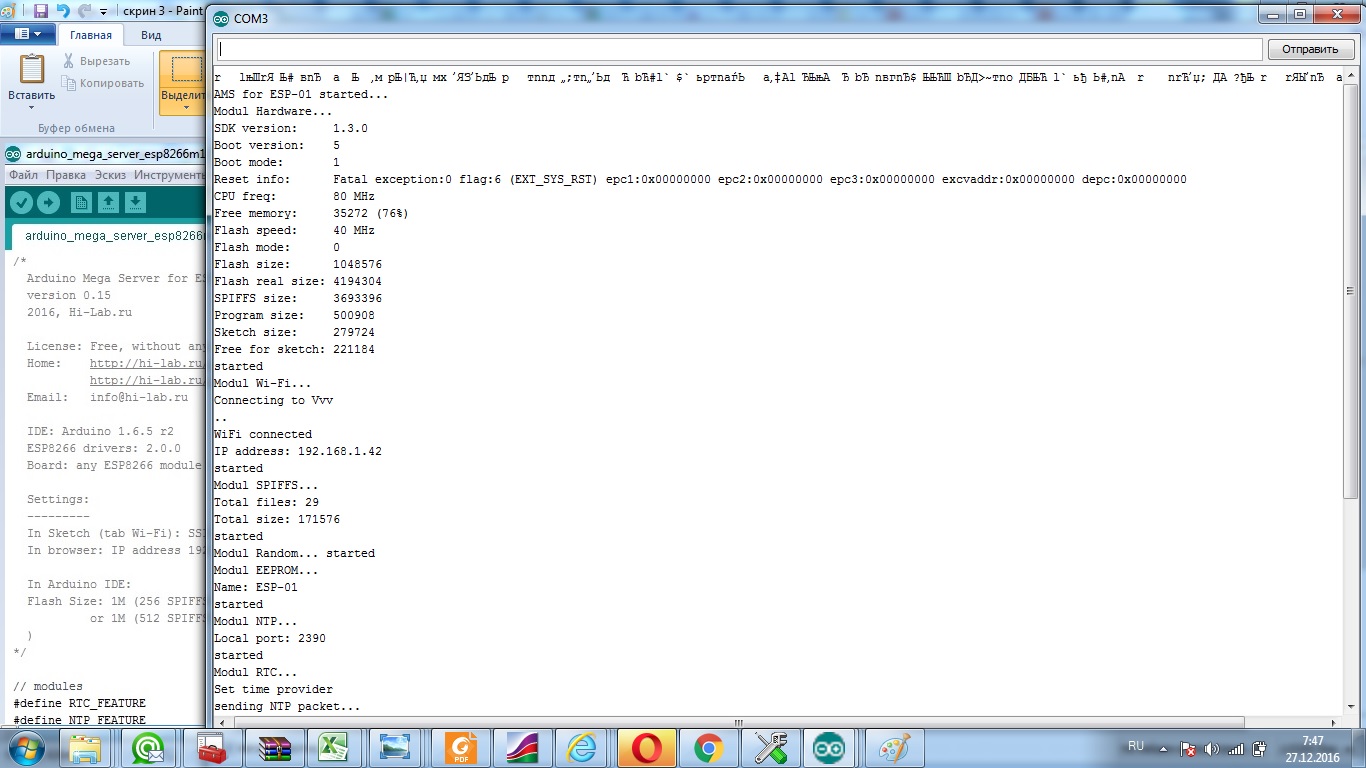

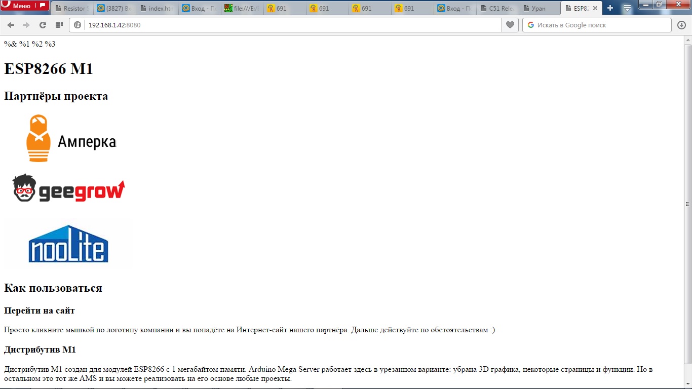

Пытался запустить ams на esp8266.
Пока с переменным успехом. В наличии esp c 1м на борту.
На нем пробовал запустить 1М версию. Все по инструкции, но вылезает только главная страница и все (кнопки отсутствуют).
Перепрошивал неск. раз, одно и то же.
Другому модулю поменял память на w25q128 (успел приехать только этот тип, другого пока нет).
Процедура Инструменты/ESP8266 Sketch Data Upload проходит без замечаний (спользую то же разбиение 1М 512К SPIFSS)
Но при загрузке скетча выскакивает ошибка (см. Скрин2).
Как задать размер флеша 4М?
При попытке ESP8266 Sketch Data Upload с настройками 4M(3M SPIFF)

Arduino: 1.6.5 (Windows 7), Плата"Generic ESP8266 Module, Serial, 80 MHz, 40MHz, QIO, 115200, 4M (3M SPIFFS), ck"

Sketch uses 275 586 bytes (55%) of program storage space. Maximum is 499 696 bytes.
Global variables use 44 148 bytes (53%) of dynamic memory, leaving 37 772 bytes for local variables. Maximum is 81 920 bytes.
warning: espcomm_send_command: wrong direction/command: 0x00 0x08, expected 0x01 0x08
warning: espcomm_sync failed
error: espcomm_open failed
[SPIFFS] data : C:\66\Sketches\esp8266m1\Arduino\arduino_mega_server_esp8266m1\data
[SPIFFS] size : 3052
[SPIFFS] page : 256
[SPIFFS] block : 8192
/404.htm
/a-show.png
/about.htm
/coop.htm
/dev.htm
/edit.htm
/esp-12.png
/full2.htm
/help.htm
/index.htm
/logo-p1.png
/logo-p3.png
/logo-p4.jpg
/ports.htm
/refer.htm
/scripts.js
/settings.htm
/spiffs.htm
/style.css
/system.htm
/tech.htm
/under.htm
/update.htm
/_banner.htm
/_dash.htm
/_footer.htm
/_header.htm
/_menu.htm
/_one.htm
[SPIFFS] upload : C:\Users\Vasily\AppData\Local\Temp\build8257765295463378684.tmp/arduino_mega_server_esp8266m1.spiffs.bin
[SPIFFS] reset : ck
[SPIFFS] port : COM3
[SPIFFS] speed : 115200
[SPIFFS] address: 0x100000
Uploading 3125248 bytes from C:\Users\Vasily\AppData\Local\Temp\build8257765295463378684.tmp/arduino_mega_server_esp8266m1.spiffs.bin to flash at 0x00100000
warning: espcomm_send_command: didn't receive command response
warning: espcomm_send_command(FLASH_DOWNLOAD_BEGIN) failed
SPIFFS Upload failed!

Скрины
- скрин 4.jpg (211.73 КБ) 7508 просмотров
- скрин 3.jpg (216.44 КБ) 7508 просмотров

Версия М1 имеет следующую особенность: её можно залить как 512 + 512 или как 256 + 768. В первом случае не работает перепрошивка по воздуху (потому, что ей не хватает места), во втором случае экстремально мало памяти для файлов.В наличии esp c 1м на борту.
Ещё одна особенность этой системы: при таком маленьком объёме диска файлы начинают некорректно записываться и их приходится передавать по нескольку раз. Особенно это касается варианта с 256 КБ памяти.
