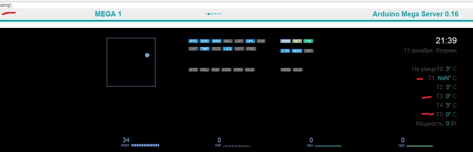

Re: Arduino Mega Server
подскажите, в чем проблема?
подключил 6 термодатчиков по 3х проводной схеме.
показания начинают идти через 5 минут
вверху сайта появилась белая полоса с надписью amp;
датчик 1 nan. датчик 3,5 пишет 0
// Temperature
try {
var tempSTR = this.responseXML.getElementsByTagName('tempSTR')[0].childNodes[0].nodeValue;
} catch (err) {
tempSTR = "-";
try {
var tempSRV = this.responseXML.getElementsByTagName('tempSRV')[0].childNodes[0].nodeValue;
} catch (err) {
tempSRV = "-";
try {
var tempWRM = this.responseXML.getElementsByTagName('tempWRM')[0].childNodes[0].nodeValue;
} catch (err) {
tempWRM = "-";
try {
var tempST3 = this.responseXML.getElementsByTagName('tempST3')[0].childNodes[0].nodeValue;
} catch (err) {
tempST3 = "-";
try {
var tempST4 = this.responseXML.getElementsByTagName('tempST4')[0].childNodes[0].nodeValue;
} catch (err) {
tempST4 = "-";
try {
var tempST5 = this.responseXML.getElementsByTagName('tempST5')[0].childNodes[0].nodeValue;
} catch (err) {
tempST5 = "-";
// Voltage & power
try {
var dvolt = this.responseXML.getElementsByTagName('voltage')[0].childNodes[0].nodeValue;
} catch (err) {
dvolt = "0";
try {
var dvoltage = Math.round(parseInt(dvolt), 0);
/* document.getElementById("dash-voltage").innerHTML = dvoltage;
document.getElementById("dash-voltage-hide").innerHTML = dvoltage; */
var tempSTR_ = Math.round(tempSTR, 1);
document.getElementById("dash-voltage").innerHTML = tempSTR_ + "°";
document.getElementById("dash-voltage-hide").innerHTML = tempSTR_ + "°";
} catch (err) { }
try {
var tempSRV_ = Math.round(parseInt(tempSRV), 0);
/* document.getElementById("temp-t1").innerHTML = tempSRV_;
document.getElementById("temp-t1-hide").innerHTML = tempSRV_; */
var tempSRV_ = Math.round(tempSRV, 1);
document.getElementById("temp-t1").innerHTML = tempSRV_ + "°";
document.getElementById("temp-t1-hide").innerHTML = tempSRV_ + "°";
} catch (err) { }
try {
var tempWRM_ = Math.round(parseInt(tempWRM), 0);
/* document.getElementById("temp-t2").innerHTML = tempWRM_;
document.getElementById("temp-t2-hide").innerHTML = tempWRM_; */
var tempWRM_ = Math.round(tempWRM, 1);
document.getElementById("temp-t2").innerHTML = tempWRM_ + "°";
document.getElementById("temp-t2-hide").innerHTML = tempWRM_ + "°";
} catch (err) { }
try {
var tempST3_ = Math.round(parseInt(tempST3), 0);
/* document.getElementById("temp-t3").innerHTML = tempST3_;
document.getElementById("temp-t3-hide").innerHTML = tempST3_; */
var tempST3_ = Math.round(tempST3, 1);
document.getElementById("temp-t3").innerHTML = tempST3_ + "°";
document.getElementById("temp-t3-hide").innerHTML = tempST3_ + "°";
} catch (err) { }
try {
var tempST4_ = Math.round(parseInt(tempST4), 0);
/* document.getElementById("temp-t4").innerHTML = tempST4_;
document.getElementById("temp-t4-hide").innerHTML = tempST4_; */
var tempST4_ = Math.round(tempST4, 1);
document.getElementById("temp-t4").innerHTML = tempST4_ + "°";
document.getElementById("temp-t4-hide").innerHTML = tempST4_ + "°";
} catch (err) { }
try {
var tempST5_ = Math.round(parseInt(tempST5), 0);
/* document.getElementById("temp-t5").innerHTML = tempST5_;
document.getElementById("temp-t5-hide").innerHTML = tempST5_; */
var tempST5_ = Math.round(tempST5, 1);
document.getElementById("temp-t5").innerHTML = tempST5_ + "°";
document.getElementById("temp-t5-hide").innerHTML = tempST5_ + "°";
} catch (err) { }
try {
} catch (err) {
tempSTR = "-";
try {
} catch (err) {
tempSRV = "-";
try {
} catch (err) {
tempWRM = "-";
try {
} catch (err) {
tempST3 = "-";
try {
} catch (err) {
tempST4 = "-";
try {
} catch (err) {
tempST5 = "-";
// Voltage & power
try {
} catch (err) {
dvolt = "0";
try {
} catch (err) { }
try {
} catch (err) { }
try {
} catch (err) { }
try {
} catch (err) { }
try {
} catch (err) { }
try {
} catch (err) { }
В скетче все 6 датчиков прописаны ? Как Вы их назвали ? 5 минут - это время , через которое выводится температура. Для теста можно уменьшить до 20 секунд или даже 4... И выложите начало работы АМС ,там где определяются все датчики и выводится температура и их названия. И чего то много закоментированого текста.... Да и сервере ажакс добавили код для новых датчиков?
в скетче
// Sensors ID's
byte idTempDat[MAX_TEMP_SENSORS][MAX_ID_DIGITS] = {
{40, 16, 41, 31, 0, 0, 128}, // STR
{40, 172, 56, 40, 0, 0, 128}, // SRV
{40, 138, 89, 31, 0, 0, 128}, // WRM
{40, 199, 88, 40, 0, 0, 128}, // ST3
{40, 177, 56, 31, 0, 0, 128}, // ST4
{40, 54, 39, 40, 0, 0, 128}, // ST5
да, когда AMS запускается, сначала в браузере пишутся нули, примерно через 5 минут появляются данные.
ажакс не трогал, в этой версии код перенесен в DASH.JS, там и редактировал.
ну и в _dash.htm прописал
, т.к. этот язык не знаю, скопировал и отредактировал по аналогии.
// Sensors ID's
копипастаИ чего то много закоментированого текста.
