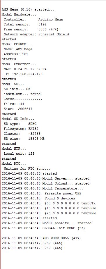

В логе проблем не было, sd опознал. Может архив с sd битый ? Есть 100% рабочий архив ?

Если бы он был битым, то 827 человек дали бы об этом знать, будьте уверены
Я думаю, всё-таки есть смысл опубликовать здесь лог загрузки.
