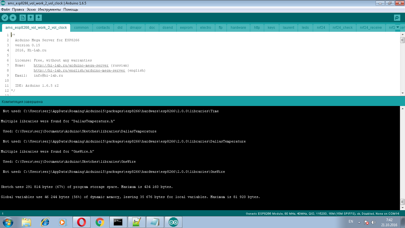

В очередной раз перечитал статью про бедного Марио ,опять обхохотался про писателей сборок IDE и теперь начинаю хохотать над китайскими китайцами из Espressif . Вторые сутки так и не могу запустить 8266 с 16-ю мегабайтами на борту. Нет, АМС залился и работает без проблем , файловая система после всех ухищрений разбита 1 / 15. Даже процесс заливки файлов идет ну ооочень долго. А вот bin - файл пустой .И тут наткнулся на фразу # disabled because espressif's bootloader refuses to write above 4M. Это в файле выбора плат.
 generic.menu.FlashSize.8M=8M (7M SPIFFS)
 generic.menu.FlashSize.8M.build.flash_size=1M
 generic.menu.FlashSize.8M.build.flash_ld=eagle.flash.8m.ld
 generic.menu.FlashSize.8M.build.spiffs_start=0x100000
 generic.menu.FlashSize.8M.build.spiffs_end=0x800000
 generic.menu.FlashSize.8M.build.spiffs_blocksize=8192
 generic.menu.FlashSize.16M=16M (15M SPIFFS)
 generic.menu.FlashSize.16M.build.flash_size=1M
 generic.menu.FlashSize.16M.build.flash_ld=eagle.flash.16m.ld
 generic.menu.FlashSize.16M.build.spiffs_start=0x100000
 generic.menu.FlashSize.16M.build.spiffs_end=0x1000000
 generic.menu.FlashSize.16M.build.spiffs_blocksize=8192
Собственно вопрос - можно как то залить файлы помимо IDE , если скетч уже в контроллере и работает?? Тогда вообще не понимаю , зачем делать железо , которое не поддерживается софтом. Если интересно - выкладываю процесс компиляции и загрузки

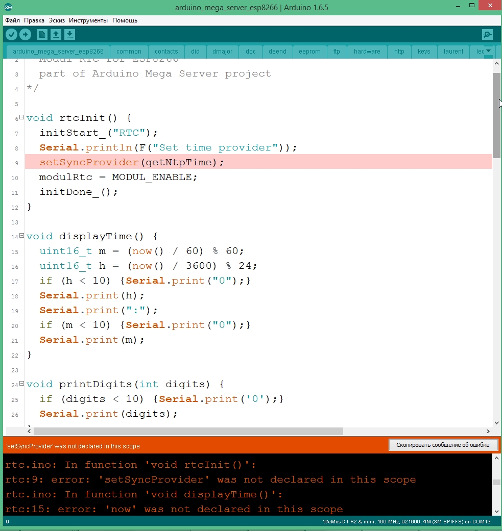

Что я делаю не так ? Пути все правильные - D:\ESP_AMS\Sketches\esp8266\Arduino, папка libraries там же, в установках Arduino тоже все верно..релиз Arduino 1.6.5

Lstt писал(а):Что я делаю не так ? Пути все правильные - D:\ESP_AMS\Sketches\esp8266\Arduino, папка libraries там же, в установках Arduino тоже все верно..релиз Arduino 1.6.5
А до этого была установлена другая версия Arduino IDE?
Да, но после вроде бы сносил все хвосты..

Lstt писал(а):
c:\windows\temp
Видимо не все, поскольку у меня была в точности такая же проблема с другой версией IDE
Цитата из readme.txt:
IDE: Arduino 1.6.5 r2
ESP8266 drivers: 2.0.0
Возможно у вас другая версия драйверов ESP8266. Темп не забудьте почистить.
