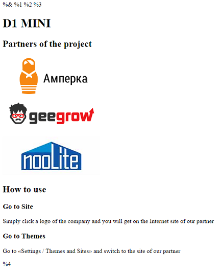

Третий день пытаюсь поставить на свой ESP8266 AMS, что то не выходит. Все перечитал, перепробовал - никак не выводит нормально содержимое.
Вот такое в браузере.

Брал вот этот модуль, прошивал и Standart и D1 mini, результат одинаковый. Может я чего не знаю? С модулем работаю недавно. А так на остальные странички выходит, 3Д тоже.
Лог запуска в мониторе порта:

Сообщение serghei » Пт июл 22, 2016 1:40 pm
Сам АМС у тебя работает. Это браузер не может его нормально открыть. Под ХР и хром вообще никак не открывает. Опера с трудом.Только семеркой и выше. Попробуй открыть телефоном или планшетом. Если все нормально- то только комп глючит.
68 процентов памяти что то многовато...У меня при всех открытых модулях и МД 50% И прошивай node_v_1.0 .Вообще то английская версия для маленьких модулей. Ставь русскую первую версию (для ЕСП8266)

Проблема не с браузером, а с работой сервера.
Точно такая же ошибка уже описывалась:
http://majordomo.smartliving.ru/forum/v ... 180#p35008
То есть остальные странички работают нормально?
Судя по картинке, у вас проблема с файлами. Попробуйте заново перезалить всё в модуль из дистрибутива. Тестировать лучше на Firefox и Windows 7.

т.е. сами странички вроде как есть, но там тоже нет шапки и форматирования, пробовал хром, оперу, все на W7.
Тут из кода браузера непонятно. Можете свой код браузера скинуть у кого работает, начало посмотреть?
%& не должно же раньше скрипта придти...
Браузер не знает, что делать с этими элементами:
192.168.1.108/:13 Uncaught SyntaxError: Unexpected token %
192.168.1.108/:17 Uncaught ReferenceError: start is not defined

Точно такой же Node_Mcu_V_3. Залей версию для ЕСП8266 (где 192.168.1.40) Компилируй для платы Node_Mcu(ESP12E) V.1.0 Поднялось сразу без проблем.После компиляции должно остаться 50 % памяти.
