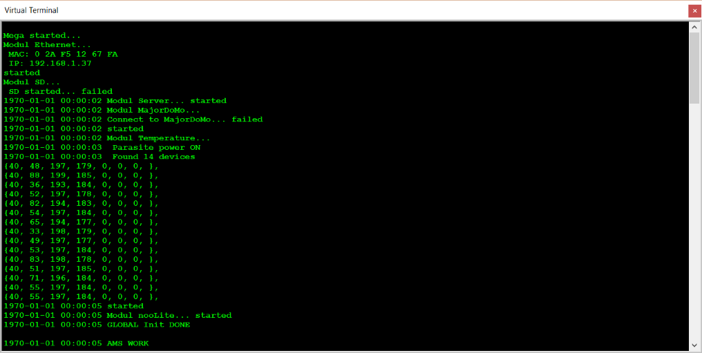

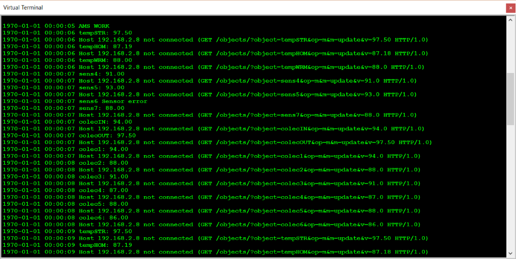

Переделал немного датчики температуры - в в моём последнем варианте был косяк в
if (!memcmp(tempSensor[i], idTempDat[n], 16)){
Выкладываю исправленный и доработанный для меги
*Информирует об ошибке при потере связи с датчиком.
*Переделал вывод в сериал ид датчиков (для удобства копирование)
*немного оптимизировал функцию подбора ИД датчиков memcmp

void tempWorks() {
  sensors.requestTemperatures();
  for (byte i = 0; i < MAX_TEMP_SENSORS; i++)
    getTemperature(i);
void getTemperature(byte n) {
  for (byte i = 0; i < (MAX_TEMP_SENSORS + 1); i++) {
    if (!memcmp(idTempDat[n], tempSensor[i],  MAX_ID_DIGITS)) {
      current_temp[i] = sensors.getTempC(tempSensor[i]);
      timeStamp();
      Serial.print(objSens[n]);
      Serialprint(": ");
      Serial.println(current_temp[i]);
      temp_[i] = (current_temp[i] - (int)current_temp[i]) * 100;
      if ((current_temp[i] > -1) && (current_temp[i] < 0)) {
#ifdef MAJORDOMO_FEATURE
        sendRequestMinusM(objSens[n], "-", (int)current_temp[i], abs(temp_[i]));
#endif
      } else {
        sendRequestMinusM(objSens[n], "", (int)current_temp[i], abs(temp_[i]));
#endif
      return; //если нашли нужный датчик, то переходим на следующий
    else if (i == MAX_TEMP_SENSORS) { //если датчик не нашли, то сообщаем об этом (сюда можно добавить GET с ошибкой
      timeStamp();
      Serialprint(" ");
      Serialprint("Sensor error");
      Serialprint("\n");
} // getTemperature( )
