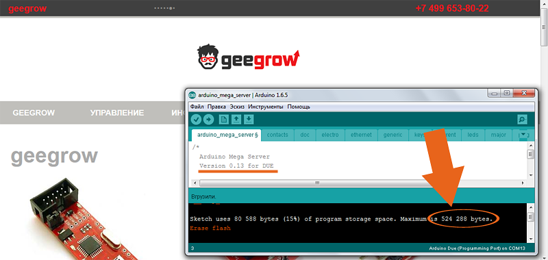

Э-э-э-э... Даже не знаю что сказать...
Запустил 0.13 версию на DUE. Всё работает на ура (датчики пока не тестировал). Скорость раза в два выше, чем на Меге (видимо за счёт процессора).
Что мы имеем. 84 МГц процессор (против 16), 96 килобайт памяти (вместо 8), 12-битные АЦП и 2 ЦАП на плате. Без комментариев.
Рабочие конфигурации:
Мега + 5100
Мега + 5500 (супер скорость)
DUE + 5100 (быстро)
DUE + 5500 (атомная конфигурация)
Я думаю будет работать и m0
Мега + 5100
DUE + 5100 (быстро)

Для DUE библиотеки и скетч изменяли?Alex писал(а):Э-э-э-э... Даже не знаю что сказать...
Мега + 5100
DUE + 5100 (быстро)

Re: Arduino Mega Server
Это странно. Я тестировал 0.13 на разных платах и ничего подобного не видел. Попробуйте всё перезалить заново.1. поставил вер. 0.12 веб страница нормально работала, потом перешел на вер. 0.13 и веб-страница перестала полностью прогружаться и через раз вылетает ошибка "Веб-страница недоступна ERR_ADDRESS_UNREACHABLE". Куда копать?
Имеется в виду, что адрес по умолчанию 192.168.2.37, а не 192.168.1.37 и не 192.168.0.37 и на компьютере должен быть адрес 192.168.2.х2. Вы написали, что для запуска вер. 0.13 нужно "4. выставить 2-ю подсеть". Где выставлять? И для чего?
С этим тоже не встречался. Что-то странное у вас твориться. Тоже попробуйте всё заново и не забудьте скачать папку «дата» (она в следующем посте за дистрибутивом)3. Необходимо поправить код в ASC, чтобы убрать проблему с загрузкой файла через ASC. Ошибка при выборе файла для загрузки: "This file is named index.htm not INDEX.HTM. Rename the file or change your code." для строки кода: lines = loadStrings(currentFile); стр.20
Пришлось заблокировать модуль температуры и отказаться от функции Serialprint() (она почему-то отказалась работать) и немного переделать библиотеку SD.Для DUE библиотеки и скетч изменяли?
