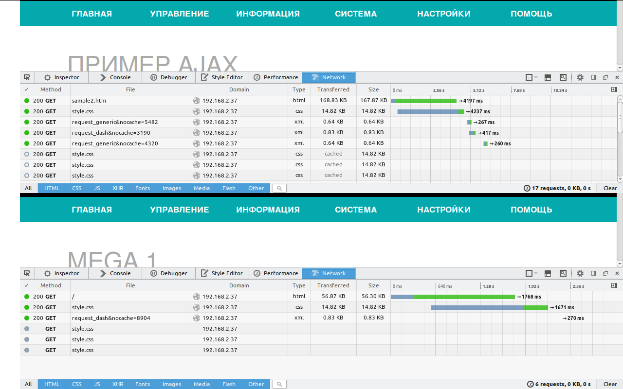

Скорость загрузки некоторых страниц:

Сообщение Alex » Вс авг 23, 2015 2:59 pm
Красота
На некоторых графиках видно, что сокет освобождается, но следующий запрос его не занимает, а почему-то ждёт завершения соседнего запроса. Это лишний тормоз и, на мой взгляд, дело здесь в кривой и недоделанной библиотеке.

Сообщение killeo » Вс авг 23, 2015 5:40 pm
из библиотеки к w5500
#include "utility/w5500.h"
EthernetClient EthernetServer::available()
accept();
for (int sock = 0; sock < MAX_SOCK_NUM; sock++) {
EthernetClient client(sock);
if (EthernetClass::_server_port[sock] == _port &&
(client.status() == SnSR::ESTABLISHED ||
client.status() == SnSR::CLOSE_WAIT)) {
if (client.available()) {
// XXX: don't always pick the lowest numbered socket.
return client;
так что всех, к сжалению, устраивает положение вещей. Интересно на w7300 также?

А есть графики, где выполняются одновременно больше 4-х запросов?
Я пока вижу выигрыш от склеивания файлов, но в чем выигрыш от модификации библиотеки?
