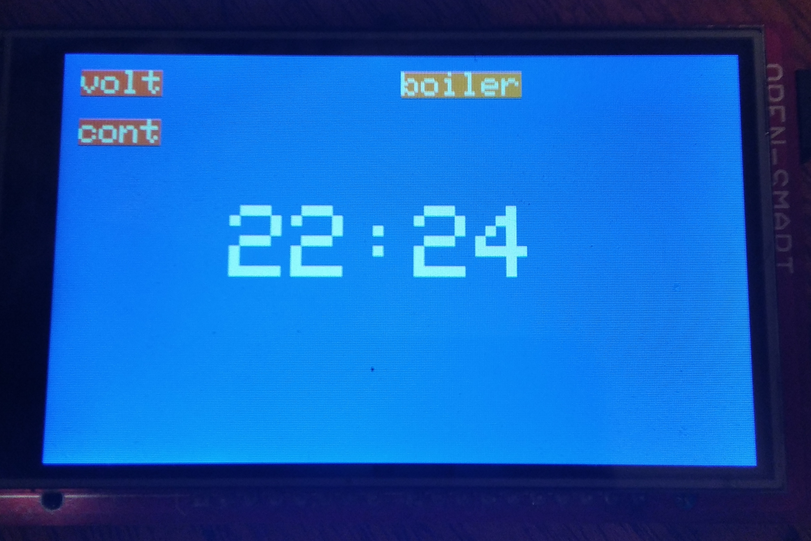

Приветствую Всех. За основу кода взята версия для платы RobotDyn , и правильнее было бы писать в соответствующей ветке.
Во первых , код нормально компилится в 1.8.5 без всяких правок. Очень подробно механизм взаимодействия двух серверов расписан Тут.
Я совсем не умею программировать , поэтому код будет как есть. Тем не менее время с 8266 забирает нормально. Рассматривайте это как пример к действию. Все манипуляции производим во вкладке robotdyn. Сначала объявляем переменную data1 . В ней будет находится время с 8266. Добавить на первой вкладке

В результате в сериале Меги увидим
  • 2
    22
    22:
    22:1
    22:17
    22:17
    22:17
    22:17

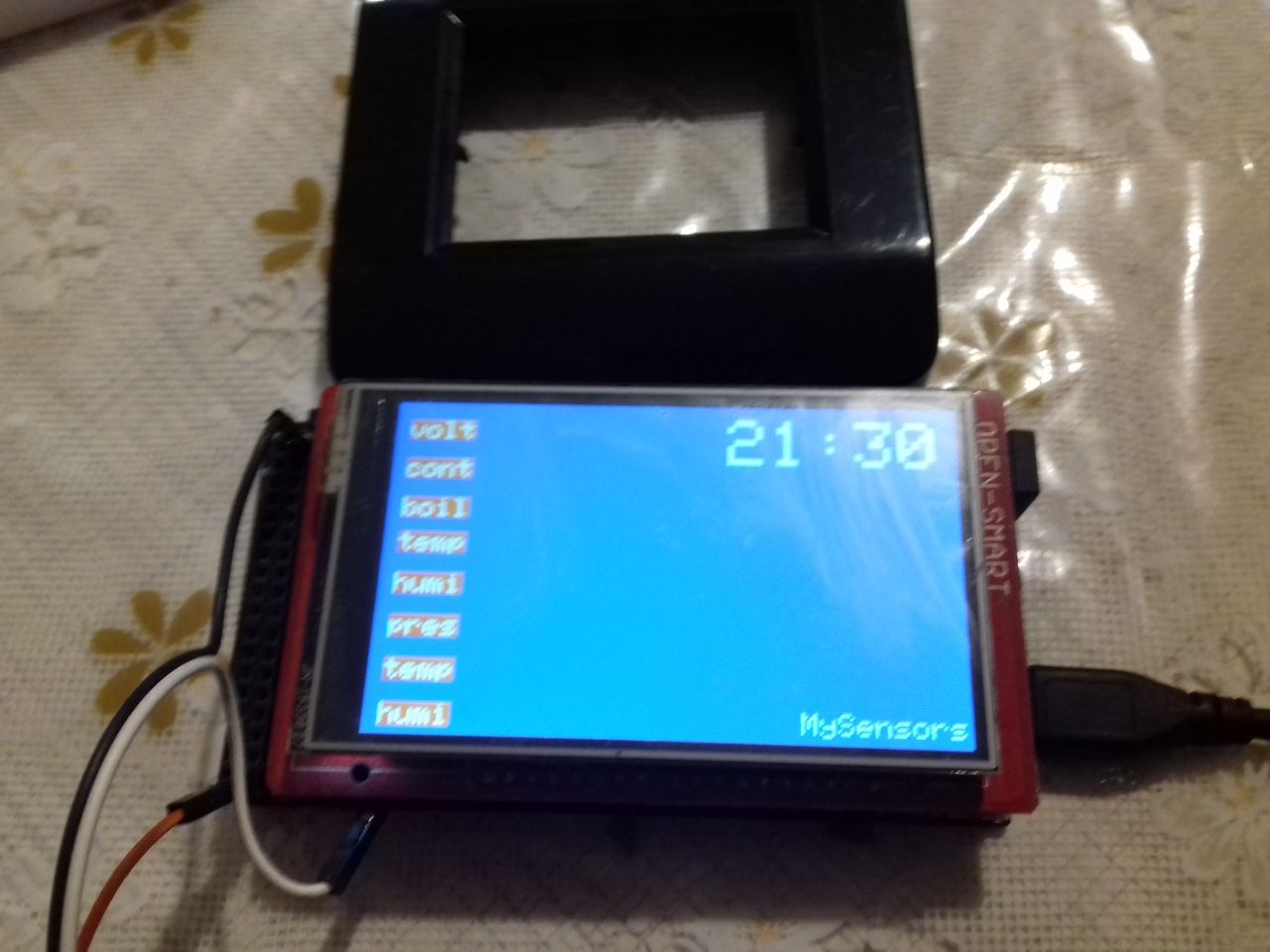

PS/ Я сверху Меги посадил TFT экран , поэтому интернет шилд прицепить не получается.
Если что то не понятно , спрашивайте. По мере возможности отвечу.
