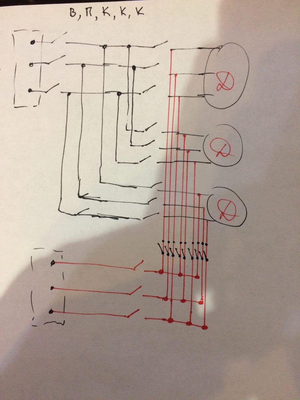

тут у меня была мысль совместить "чуть сложнее" и "самый простой"
если кто-то понимает в схемках, плюс поймёт мои кривые рисунки, то вот:
по схеме видно, что если будет только 3 комнаты и всего 2 источника звука(2 звуковые карты), то уже надо 24 реле...
что будет при большем кол-ве комнат)))...
хотя мб в миниджеке можно "нулевую" жилку сделать общей? :) (две другие это вроде "правый и левый" "потоки")
две аудио платы и куча релюшек. В каждой комнате потолочная акустика + усилители с выходами на аудио (миниджек, допустим, или под тюльпаны)
+Не надо никакой синхронизации потоков
+Не сложно сделать(надеюсь:), т.к. только коммутируй реле и запускай потоки)
+по цене дешевле каких-то дико дорогих вариантов
-дофига реле надо
-придётся заморочиться какие реле включить, какие выключить при нужном переключении (хотя это легко)
-реле надо ещё больше, если хочешь несколько потоков аудио. Т.е. в одной комнате играет одно, в другой - другое :)
-я подозреваю, что если пускать по тому же кабелю миниджек-миниджек сигнал, то он приходить будет уже "никаким" ... очень тихим, например... (а что если пускать его по... какому-нибудь ВВГ-2х4 ? :lol:
вот и думаю, что делать :)

Минус, на сколько я знаю, можно не коммутировать, если диоды поставить...соответственно релюшки достаточно только на плюсы во вторых на вашем рисунке 2 источника, и каждый отдельно к колонками идет...оно зачем?
И да, что то много у вас контактов получается...почему на выходе 3 провода? У аудиопроводов 2 жилы вроде.

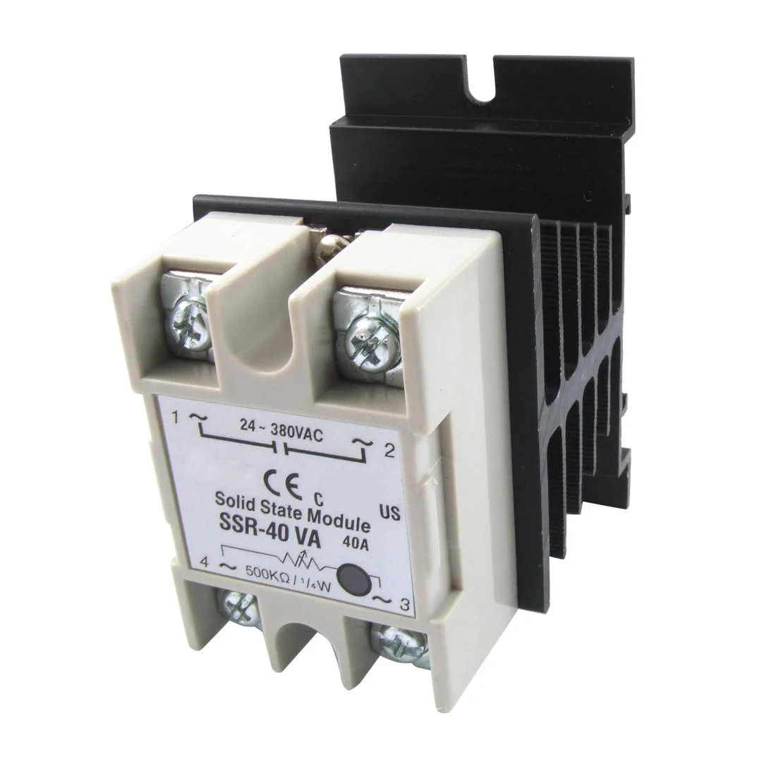

к ssr на 10 ампер не забудьте радиаторы - они раза в три больше самой релюшки((

я учитывал вариант, где пускаешь до динамиков не тюльпаны, а миниджек3.5 - там если смотреть по распиновке - три линии
xor писал(а):к ssr на 10 ампер не забудьте радиаторы - они раза в три больше самой релюшки((

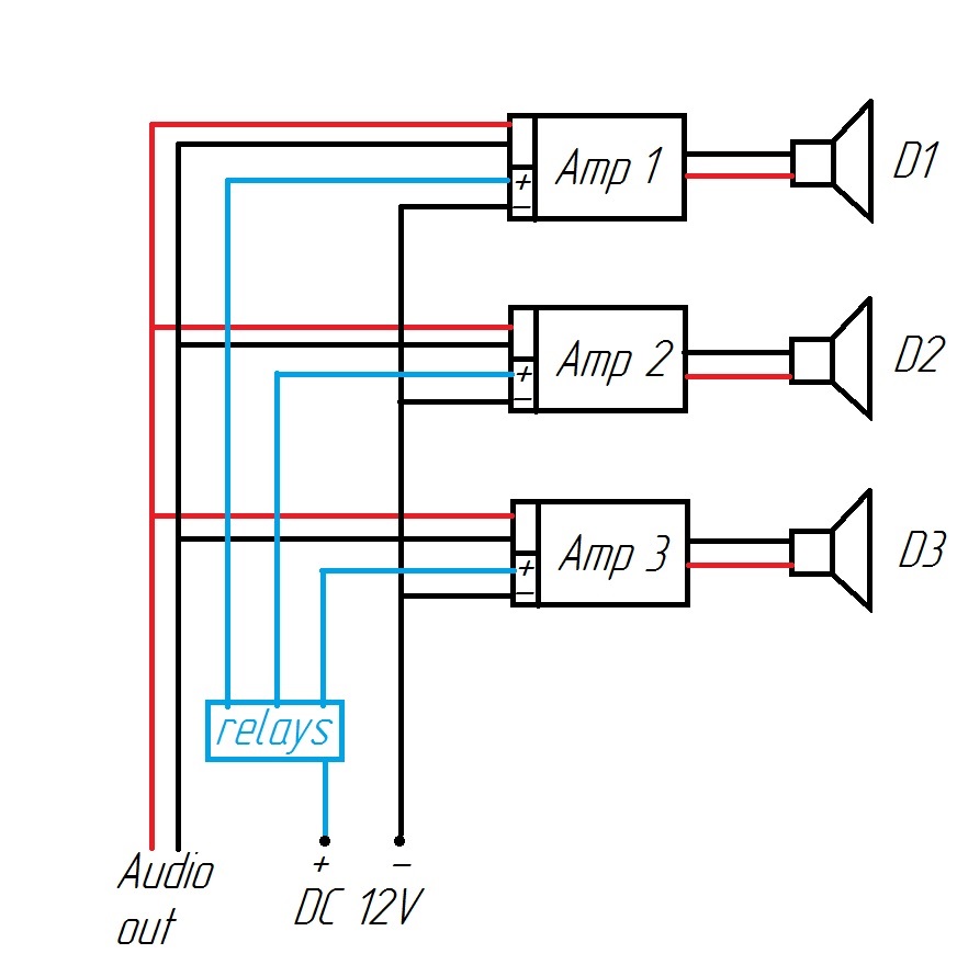

Ну судя по вашему рисунку - у вас будет по 1 динамику на комнату...и каналы (левый-правый) придется объединить.
И чем вас не устраивает вот такая схема? (сори за карявость, проги никакой нет под рукой - в паинте рисовал)
Вы правы, сигнал будет доходить слабый. 100% нужны усилителе перед динамиками...какие нить дешевые китайские маломощные усилки рублей за 300. Их вполне достаточно.
Не вижу смысла делать разные источники звука, зачем вам разная музыка в разных комнатах? Представьте какой диссонанс у человека в коридоре будет, который оба потока слышит, и ещё поверх Алиса говорит =D...
Лично моё мнение - система должна быть централизованной, должен быть 1 источник, через который будут транслироваться и сообщения алисы, и музыка, и тд и тп.
