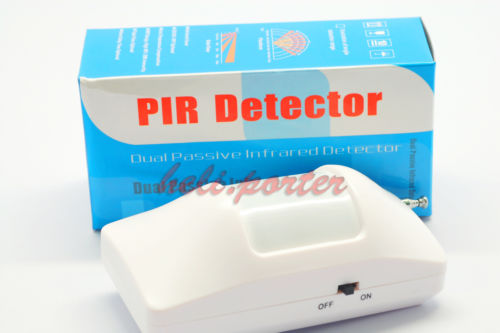

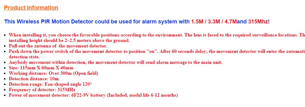

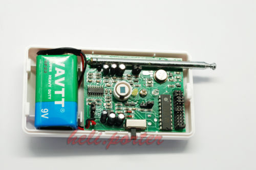

RCSwitch, AG-Security, SC2262, Беспроводной IR (433/315)
Сообщение Ivan » Сб окт 04, 2014 9:53 am
$_12 (1).JPG (23.98 КБ) 19689 просмотров
  • Статус подключения: Подключён
  • Категория: RCSwitch
  • Фирма: AG-Security
  • Название: SC2262
  • Описание: Беспроводной IR датчик для сигнализация системы безопасности дома
  • Характеристики:
    • Размер: 115mm X 60mm X 40mm
    • Рабочая температура: -10 to +50 градусов цельсия
    • Угол обзора: 120°
    • Частота: 433MHz или 315MHz (Указать при покупке)
    • Настенный монтаж
    • Дальность обнаружения: 10m
    • Дальность передачи: Заявлено - 100 ментров. Реально - 7м через стену с дверью
  • Тип питания: Крона 9V
  • Магазин: ebay.com
    • Приблизительная цена: 380 RUB (04.10.2014)
  • Достоинства: Не нужно вести проводов. Если при передачи (обнаружении) индикатор начинает мигать, значит закончился заряд батареи, повышенная чувствительность, внутренняя антенна (зависит от продовца), доп настройки (дальности обнаружения, период срабатывания, выключение индикации),
  • Недостатки: Иногда плохо передаёт сигнал, лечится заменой внешней антенны на проводок 12 см
  • Общее описание: При наличии движения светится и выдаёт сообщение по радио каналу
  • Инструкция: Не было в комплекте
  • Электро подключение: Вставить крону
  • Подключение MajorDomo:
Если переключить с 5 с на 5 мин срабатывание и отключить индикацию, то заряд батареи можно сохранить на долго

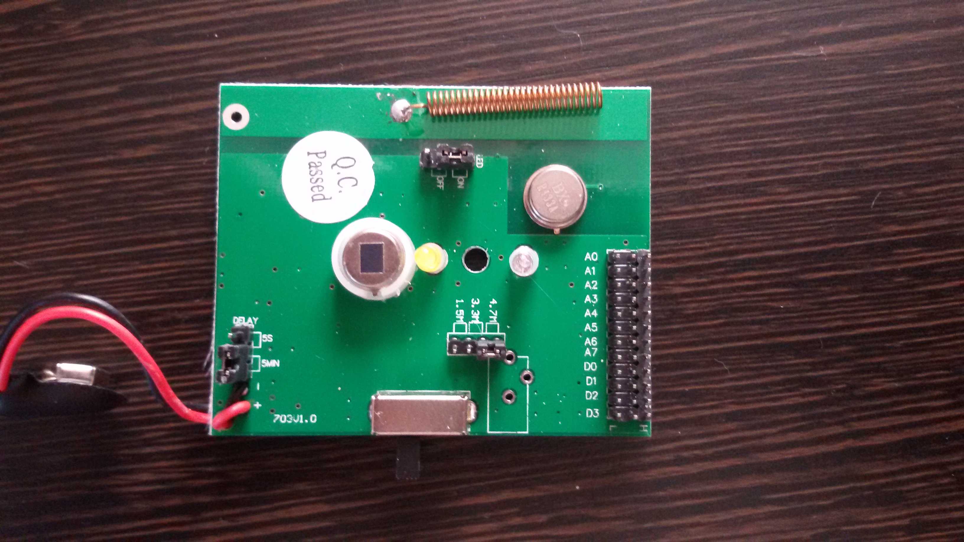

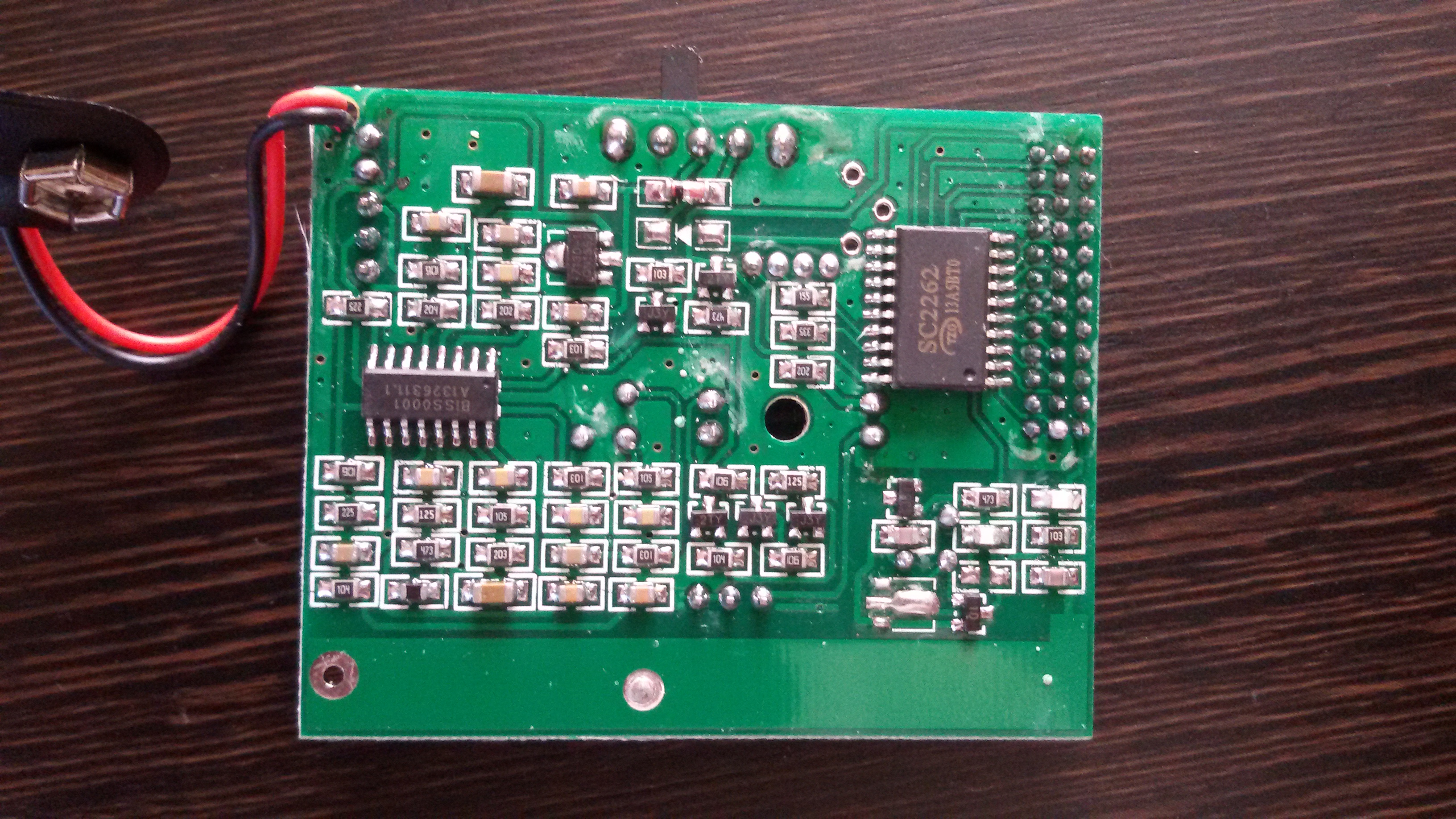

Мой вариант.
впаял перемычку на 1 минуту, все равно срабатывания проходят через 5 секунд.

У меня работает. Иначе батарейки хватает на 1,5 месяца
