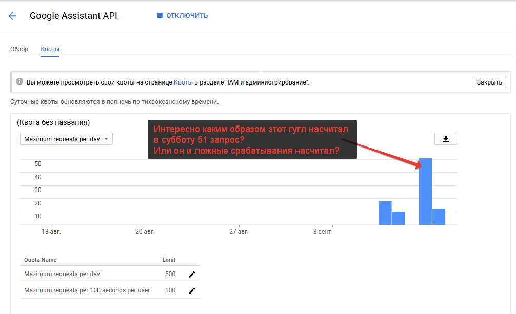

Когда мы реализуем это, в идеале что бы чел взял апельсинку, залил образ и пользовался в удовольствие. Если ему отдавать с привязкой к аккаунту Гугл Клауду то проблема с ограничениями : 500 в день (видимо с аккаунта) и 100 в секунду от одного пользователя. Например в эту субботу гугл откудато насчитал 51 запрос, не думаю что я 51 раз звал гугл.
откуда 51 запрос?

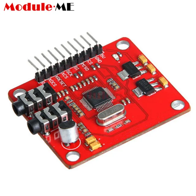

Согласен полностью, но то что вы описываете это вопрос наличия микросхемы с обвесом или другими словами шилд, что мешает ее туда воткнуть?
Видимо Вы говорите об таких девайсах: До того как познакомился с данным SDK упел заказать для эксперементов такие штучки думая над альтернативным подходом к данной задачи:
https://ru.aliexpress.com/item/VS1053-V ... 0.0.NB6qUn
https://ru.aliexpress.com/item/UDA1380- ... 0.0.NB6qUn

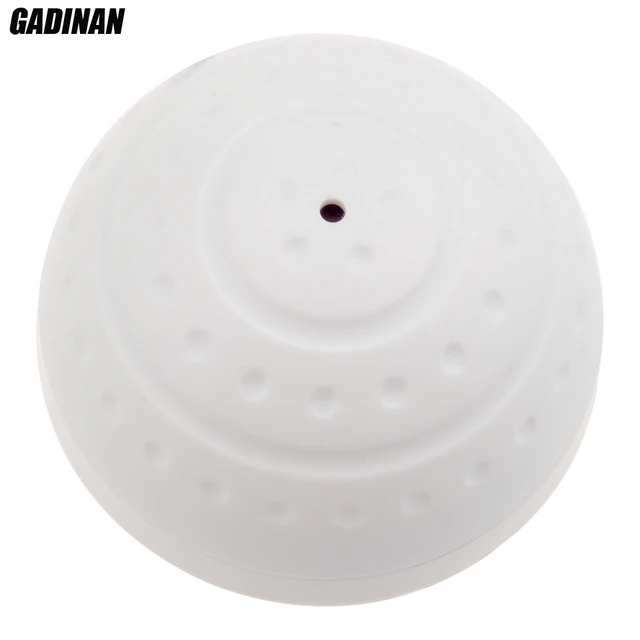

https://ru.aliexpress.com/item/Studio-S ... 50816e56cc
заказал микрофончик за 120 руб. Придет, будем разбираться.
