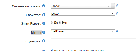

vshuka911 писал(а):извените,было getProperty. Но результат тот же.
Для начала я хочу включить и выключить без изменения тем-р.
И как у вас в таком случае получается свойство power? Оно как-то записывается? Можно всю цепочку событий, которые должны происходить?
vshuka911
Сообщения: 76
Зарегистрирован: Пт июн 02, 2017 11:02 am
Благодарил (а): 10 раз
Re: Подключение BroadLink без RM-brige и BroadlinkHTTPBrige
Сообщение vshuka911 » Ср авг 02, 2017 8:16 pm
ой ёй ей....я забыл прилепить метод....все получилось,спасибо большое за терпение
Сообщение nick7zmail » Ср авг 02, 2017 8:17 pm
vshuka911 писал(а):ой ёй ей....я забыл прилепить метод....все получилось,спасибо большое за терпение
Ну вот)) Собственно примерно так оно и бывает))
