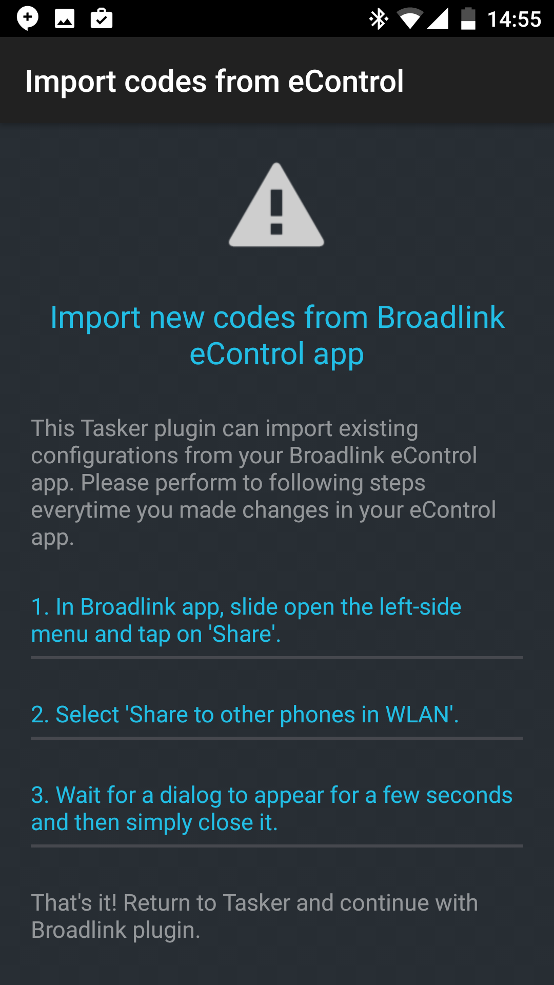

Господа, у меня вопрос, а можно как то без снифера ??
Я как то ставил на смартфон плагин для tasker, чтоб управлять из него Broadlink. Так там конфиг этот плагин получал через функцию поделиться в оригинальном приложении broadlink.Может можно эту штуку и на php организовать ??
Функция вроде называется - Поделиться конфигурацией.

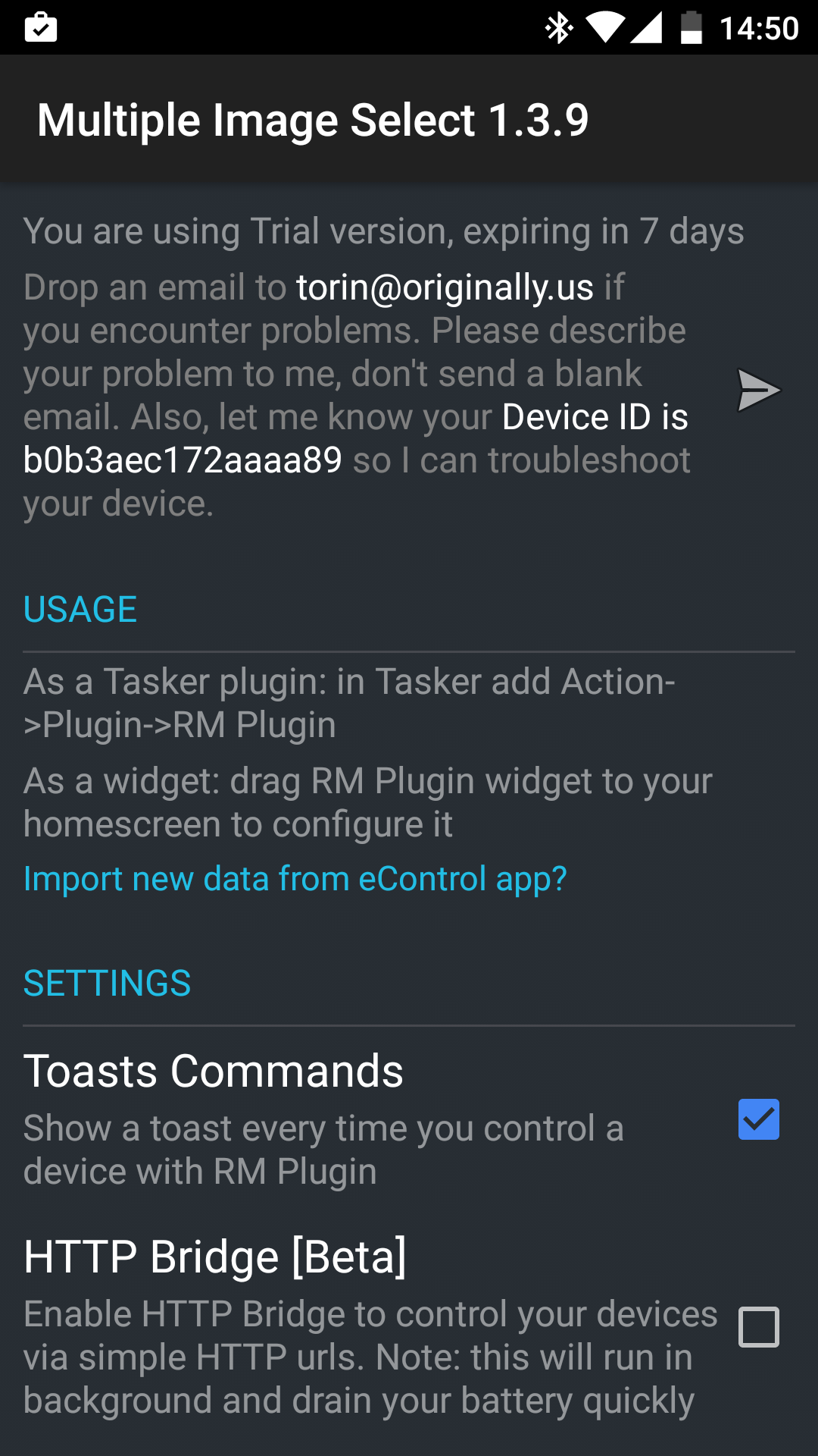

T-REX-XP
Сообщения: 174
Зарегистрирован: Вт июн 16, 2015 10:54 pm
Благодарил (а): 16 раз
Поблагодарили: 32 раза
Re: Подключение BroadLink без RM-brige и BroadlinkHTTPBrige
Сообщение T-REX-XP » Вт ноя 01, 2016 3:59 pm
PS: Если не трудно - скиньте хотя бы скрин с проги бродлинка, как там в таскер отправляется... Просто не пользовался плагином таскера ни разу.
Программа ставиться из маркета, Broadlink RM Tasker Lite
Вот примеры настроек этой программы, и инструкция, как заимпортить настройки с программы braodlink.
Я так понял, что в SDK есть такая функция обмен конфигурацией между телефонами, думаю какой то пакет широковещательный или что то еще.
фотоПоказать

А Broadlink RM Tasker тоже запускает свой Bridge. т.е. без телефона уже вы не сможете управлять.
Зачем вам промежуточный девайс?!
