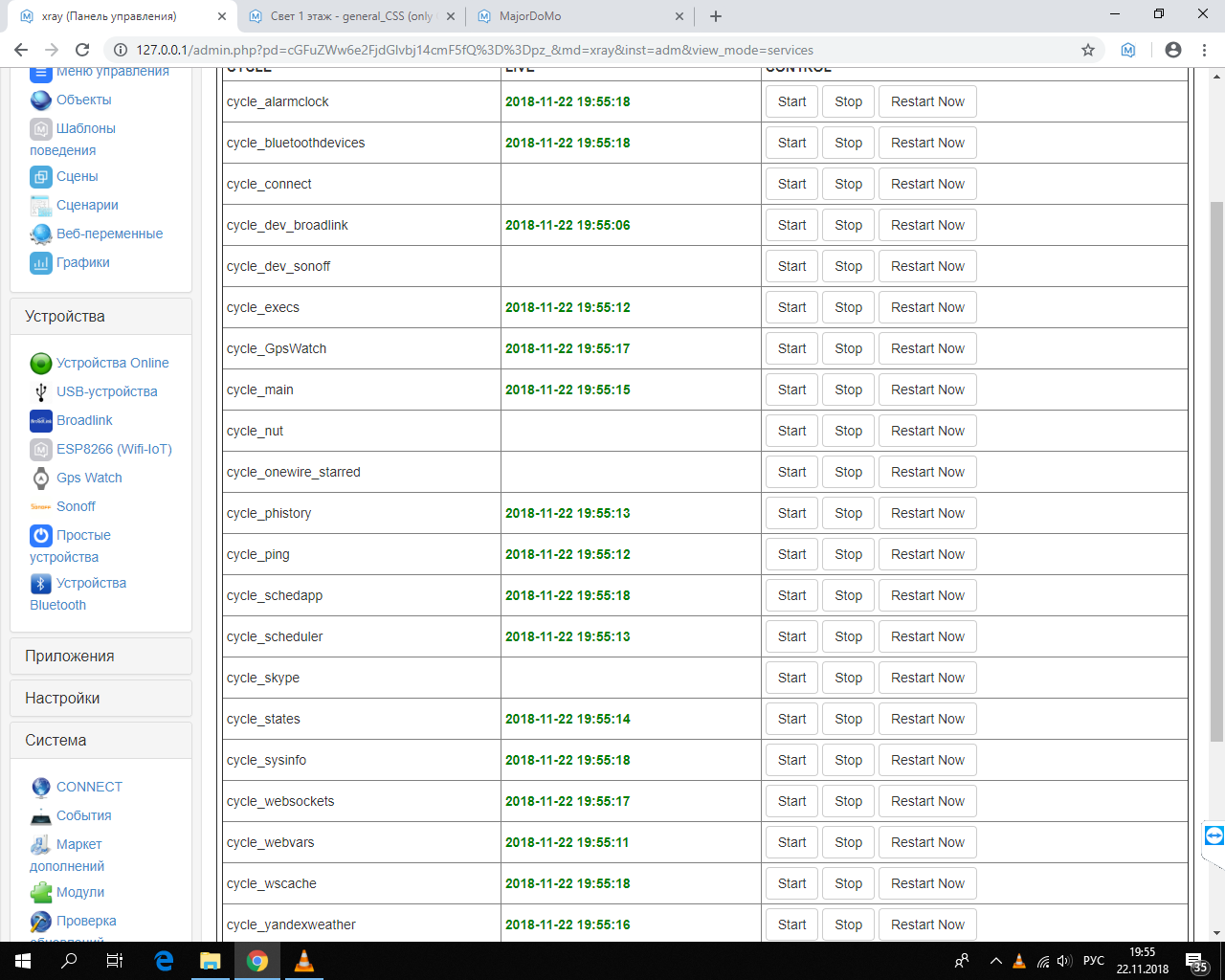

почему-то цикл опять остановился??

Сообщение samolet » Чт ноя 22, 2018 7:56 pm
Вот так сейчас
