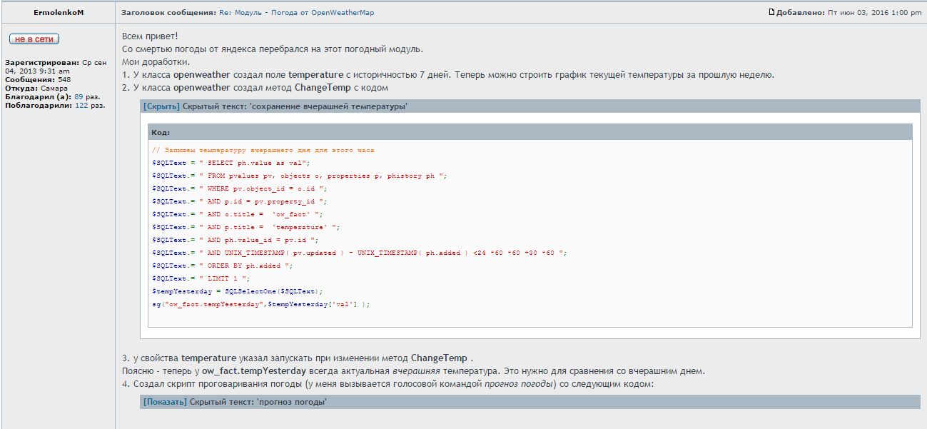

banderos писал(а):Подскажите пожалуйста как создать историю для ow_fact.temperature? :cry: нашел на фуруме и добавил
не пойму зачем вы это нагородили?
присваивайте где-нибудь значения из ow_fact в другой объект, а у него уже установите историю!
например часть моего кода из метода meteo_now_fact объекта Izhevsk:
// температура сейчас
$temp=round(gg("ow_fact.temperature"));
$temp = (int)$temp;
$temp = getTempSign($temp); // если значение температуры положительно, для наглядности добавляем "+"
sg("Izhevsk.Temp",$temp);
sg("ThisComputer.TempOutside",$temp);
sg("Izhevsk.Type",gg("ow_fact.weather_type"));
sg("Izhevsk.Pressure",round(gg("ow_fact.pressure_mmhg")));
sg("Izhevsk.Humidity",round(gg("ow_fact.humidity")));
sg("Izhevsk.WindSpeed",round(gg("ow_fact.wind_speed")));
sg("Izhevsk.Image",gg("ow_fact.image"));
sg("Izhevsk.Rain",gg("ow_fact.rain"));
sg("Izhevsk.Weather_type",gg("ow_fact.weather_type"));
// Направление ветра
$dir = round(gg("ow_fact.wind_direction"));
    sg("Izhevsk.WindDir",$dir);
// Солнце: восход/закат
    sg("Izhevsk.SunRise",date('H:i', gg("ow_fact.sunrise")));
    sg("Izhevsk.SunSet",date('H:i', gg("ow_fact.sunset")));
// Обновляем показатели жизни объекта
sg("Izhevsk.updatedTimestamp", time());
sg("Izhevsk.updatedTime", date( "H:i - d.m.Y", time()));
// Проговариваем, при необходимости
$sayMetUSD = gg ("Sets.sayMetUSD");
if ($sayMetUSD) {
    say("Читаю текущую погоду",($sayMetUSD-2));
// КОНЕЦ ОСНОВНОГО БЛОКА
// Функция - добавления "+" к положительной температуре
function getTempSign($temp)
    $temp = (int)$temp;
    return $temp > 0 ? '+'.$temp : $temp;
а уже в onNewHour сделайте:
callMethod("Izhevsk.meteo_now_fact");
не забудьте у нужных вам свойств выставить хранение!

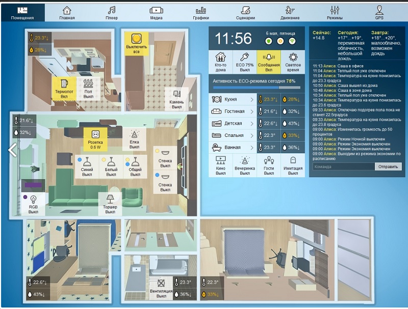

Подскажите, может кто знает , где найти редактор плана квартиры такой же как на примерах
Re: Дизайн сцен 2
Сообщение nick7zmail » Пн май 01, 2017 7:48 pm
DadyNik писал(а):Добрый день.
http://www.homestyler.com/designer
Вроде тут нарисовано...могу ошибаться. Рисовалки мало чем отличаются по результату)

Доброго времени суток!
Только начал заниматься MajorDomo, а из программирования уже почти все забыл... ((
Мне очень нравится Ваши сцены Vovix! Но у меня возник вопрос! Можно ли данную сцену просматривать и использовать не только на планшете с предельным размером но и для открытия на смартфонах??
Просто хочется что бы управление умным домом каждый член семьи производил со своего гаджетов!
Подскажите пожалуйста!
P.S.
Если в топике это обсуждалось то я видать пропустил! Ткните носом плз!
И честно говоря не пробовал запускать из приложения на андроид!
За это сообщение автора Todic поблагодарил:
SLT (Сб фев 17, 2018 5:39 pm)
Re: Дизайн сцен 2
Сообщение nick7zmail » Ср май 03, 2017 11:45 am
Можно с любых гаджетов...только размер сцены может быть меньше/больше размера экрана. В первом случае будет черная рамка, во втором полосы прокрутки по краям. Но сейас в настройке сцены есть галочка - подгонять по ширине экрана...но подгоняет только по ширине (высота может оказаться больше)....и не всегда корректно.
За это сообщение автора nick7zmail поблагодарили (всего 2):
Todic (Чт май 04, 2017 2:34 am) • wozowik (Чт фев 15, 2018 11:29 am)
