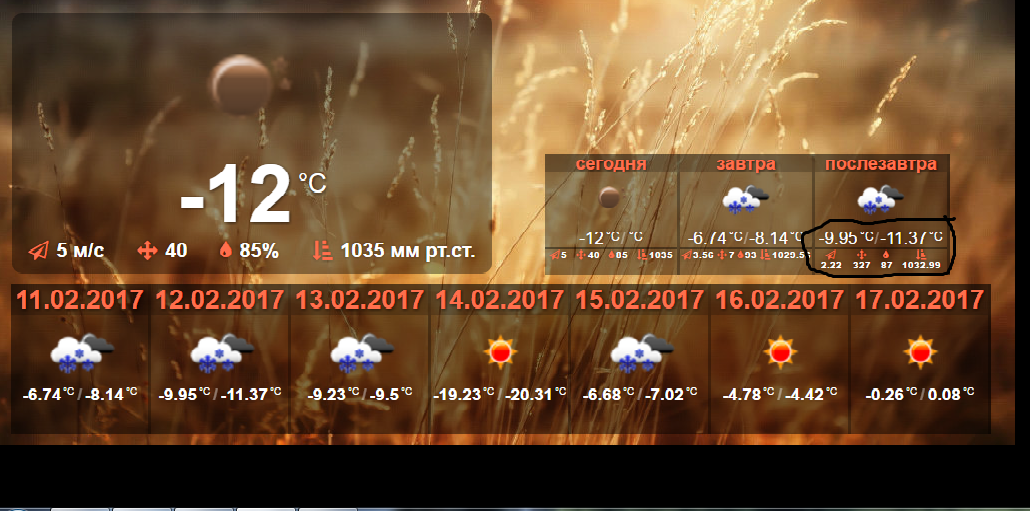

ребята подскажите пожалуйста, что нужно подправить в коде сцены погода что бы переноса не было текста... и еще проблема не знаю как убрать сотые.

А погода откуда? OpenWeather?

banderos писал(а):ребята подскажите пожалуйста, что нужно подправить в коде сцены погода что бы переноса не было текста... и еще проблема не знаю как убрать сотые.
например так - viewtopic.php?f=4&t=2588&start=370#p45215
но есть вариант лучше с исправлением модуля погоды!

banderos

Сообщение banderos » Пт фев 10, 2017 11:59 pm
дак больше не откуда....
специально в первом сообщении модуля OpenWeatherMap добавил решение некоторых проблем с этим модулем, в том числе и округление данных viewtopic.php?f=5&t=2211
Вот ссылка на исправленный модуль с округлением viewtopic.php?f=5&t=2211&start=210#p45069
Это где на планете земля давление 1035 мм рт.ст.? это 1,36 атмосфер
