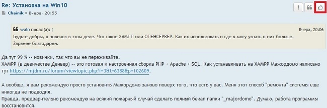

А сказать "спасибо" можно, нажав на кнопочку с картинкой в виде жеста, выражающего одобрение. ))

Огромнейшее вам спасибо. Незнаю как поставить блогодарность, но знайте, я вам очень блогодарен.
![Спасибо.jpg](./download/file.php?id=20484&sid=84b8c71db90cb1f74e333de4689490ff)
- Спасибо.jpg (55.23 КБ) 3750 просмотров
Что за бред, почему картинку переворачивает ?
