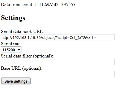

Сообщение immortal » Чт окт 27, 2016 10:41 am
удалось подключиться только с помощью стандартной ESP8266WiFi.h

Комрады направьте на путь истины. Как данные получаемые через Serial.print записать в мд?
Re: ESP8266 wifi gate
Сообщение nick7zmail » Сб окт 29, 2016 5:44 pm
alekszander писал(а):Комрады направьте на путь истины. Как данные получаемые через Serial.print записать в мд?
Через mqtt или html-запросы к примеру
immortal
Сообщения: 1138
Откуда: Белозерск
Благодарил (а): 16 раз
Поблагодарили: 402 раза
Сообщение immortal » Вс окт 30, 2016 11:25 am
прописываем в модуле путь до сценария в МД http://192.168.1.20/objects/?script=wifigate&data=
создаем сценарий в МД
say("Получены данные:".$params['data']);
в данном случае выводит алиса полученные данные.
ну на сколько я понимаю, чтобы разобрать данные надо в сценарии что то вроде
допустим пересылаем параметры temp1, temp2
передаваемая строка типа:
"temp1":23.8,"temp2":25.1
$data = json_decode($params['data']));
$temp1 = $data->temp1;
$temp2 = $data->temp2;
Пока проверить и написать подробный мануал не могу ибо:
залил прошивку на ESP с помощью ArduinoIDE
прописал путь до моего МД http://192.168.1.20/objects/?script=wifigate&data=
запустил монитор порта в ArduinoIDE
посылаю из web интерфейса модуля в UART монитор порта получает данные.
посылаю из монитора порта, данные на модуль не приходят

Сообщение Ruslan » Чт апр 27, 2017 9:58 pm
У меня получилось переслать такую строку [11112&Val2=335553] c этим кодом:
immortal писал(а):удалось подключиться только с помощью стандартной ESP8266WiFi.h

Заработал но не совсем. Получилось принять с помощью такого скрипта:
$dt1=$params['Val1'];
$dt2=$params['Val2'];
DebMes("Get_IoT receive data");
DebMes("V1=".$dt1);
DebMes("V2=".$dt2);
с такими настройками "гейта"
Но скрипт не смог разобрать строку на переменные.
В Debud получил во такую запись:
21:24:11 0.79522900 V2=
21:24:11 0.79493300 V1=11112&Val2=335553
21:24:11 0.79444200 Get_IoT receive data
Если в "гейте" добавить фильтр тогда этот фильтр тоже пересылается в скрипт.
При этом если забить в строку адреса браузера следующее [http://192.168.1.10/objects/?script=Get ... al2=454545]
Получаю как надо:
21:12:37 0.00679200 V2=454545
21:12:37 0.00648500 V1=232
21:12:37 0.00598400 Get_IoT receive data
Подскажите что я не так делаю?
