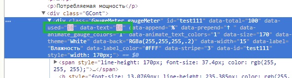

Великие гуру визуализации)) помогите плс...добавил небольшой информер...
Яваскриптом подменяю значения, всё работает...
(зеленым выделены как раз изменяющиеся значения...запечатлены в момент обновления)...
Но график на страничке при этом не обновляется...как висит на начальном значении, так и остаётся там....в МД с похожим механизмом всё работает...в чем косяк?

Вах!! Красота! А полную версию информера можно увидеть ? А то так сразу не сообразить )) Запросы в браузере идут ?
