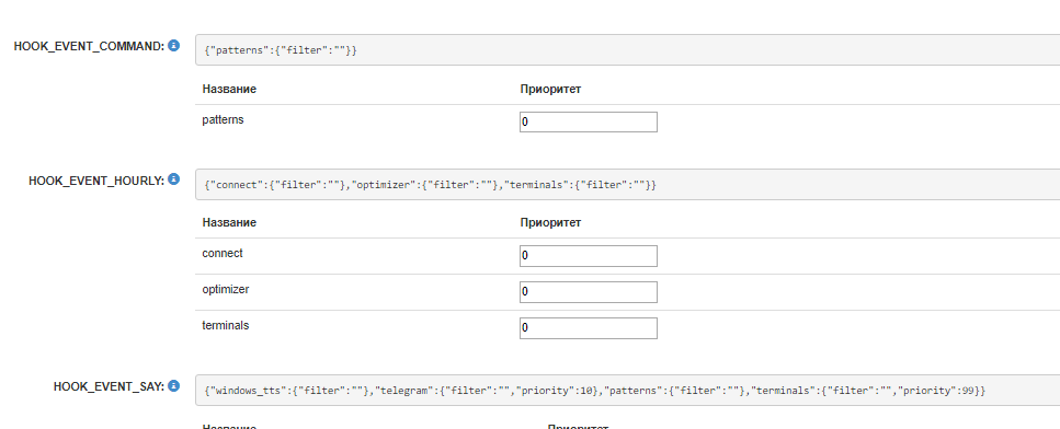

xor писал(а):
Вт дек 11, 2018 12:35 am
tarasfrompir1 писал(а):
Вт дек 11, 2018 12:11 am
может для старта отписатся от чего то и попробовать прогнать. ну скажем от ПУ... на них вечно все злятся.. ;)
У меня шаблоны норм работают, но у меня, действительно, ПУ отключены и отписаны насильно. Можно, наверное, сначала попробовать не отписываться (если ПУ используются), а поиграться приоритетами в хук команд. Но приоритеты, правда, сохраняются только до перезагрузки МДМ(
.... я спокоен....
большего нелюбителя ПУ чем я трудно найти! выключены ПУ у меня выключены! (вроде даже в конфиге отключены!!!)
Мой -CONNECT-
Благодарил (а): 223 раза
Поблагодарили: 816 раз
Сообщение tarasfrompir » Вт дек 11, 2018 1:38 am
Vovix писал(а):
Вт дек 11, 2018 1:14 am
.... я спокоен....
от ти вперерте слоненя... :twisted:
Как бы ты не писал в конфиге дисаблы - НО твои ПУ подписаны на событие КОММАНД ВСЕРАВНО. ПОСМОТРИ СВОЙ ЖЕ СКРИН... тот что выше...
А функция на само событие НЕ ПРОВЕРЯЕТ отключены ли у тебя ПУ или неотключены. вот и поэтому может быть коллизия ТАМ ПУ ОТКЛЮЧЕНЫ а тут вроде бы СОБЫТИЕ СРАБАТЫВАЕТ .....
ПОЭТОМУ ОТПИШИСЬ ДЛЯ СТАРТА ОТ ПУ....

Ну тогда отпишите ПУ от хука команд, чтоб наверняка
unsubscribeFromEvent('devices', 'COMMAND');
зы. Тарас быстрее))

xor писал(а):
Вт дек 11, 2018 1:40 am
да спасибо! я когда делал скрин тоже обратил на это внимание!
Но тут я еще кое-что нарыл:
есть функция processSubscription
она в patterns.class.php с 845 строки:
function processSubscription($event, &$details)
        if ($event == 'SAY' || $event == 'COMMAND') {
            $member_id = $details['member_id'];
            $res = $this->checkAllPatterns($member_id);
            if ($event == 'COMMAND' && $res) {
                $details['BREAK'] = true;
                $details['PROCESSED'] = true;
и есть функция processSubscriptions в lib/hooks.inc.php с 90 строки:
function processSubscriptions($event_name, $details = '') {
if (!$details['PROCESSED'] && $event_name == 'COMMAND') { sayReplySafe(LANG_DEVICES_UNKNOW_COMMAND,2);}
      return (int)$details['PROCESSED'];
   return 0;
т.е. определена два раза в системе с немного разным именем (разница в одну букву) (безусловно они теперь разные, но.....!!!???)
и еще в первой функции применена особенность передачи переменной в виде ссылки - благодаря ссылке, внутри функции работаем с той переменной, которая передаётся. То есть если изменить эту переменную, то она изменится глобально! как раз отсюда должно 'прилетать' правильное значение $details['PROCESSED'] равное true! (на сколько на быстрый осмотр я смог понять!)

Vovix писал(а):
Вт дек 11, 2018 2:39 am
но это все я уже нахожу последствия.... где корень проблемы шаблонов я еще не понял!
да и кстати, более детально посмотрел обновления tarasfrompir1
и походу он здесь ни причем!!! прошу прощения!
з.ы.
для чистоты эксперимента, после отписки вручную:
03:45 Алиса: Неизвестная команда...
03:45 Алиса: Всё отлично. Все системы, в настоящий момент, функционируют без ошибок!
03:45 Владимир: как дела
03:44 Владимир: как дела
03:44 Алиса: Неизвестная команда...
03:44 Алиса: Всё отлично. Все системы, в настоящий момент, функционируют без ошибок!
Ну слава богу - хоть один досмотрел. :roll: :roll: :roll: :| :| :mrgreen: :mrgreen:
По поводу лib/hooks.inc.php - эта функция при подаче команды обрабатывает все классы -где встречается processSubscription
вот этот кусок кода это делает -
$modulePath     = DIR_MODULES . $module_name . '/' . $module_name . '.class.php';
         if (file_exists($modulePath))
            include_once($modulePath);
            $module_object = new $module_name();
            if (method_exists($module_object, 'processSubscription'))
               //DebMes("$module_name.processSubscription ($event_name)",'process_subscription');
               verbose_log("Processing subscription to [".$event_name."] by [".$module_name."] (".(is_array($details) ? json_encode($details) : '').")");
               try {
                  $module_object->processSubscription($event_name, $details);
а уж все модуля в которых встречаются функции processSubscription($event_name, $details)
при их запуске обрабатывают свое назначение ПО ОЧЕРЕДИ котораЯ выставлена в настройках самого хука - то что просил выше (скрин)
и которая из них возвращает $details['PROCESSED'] равное true - то та и отрабатывает.... но тут еще если не возвращает тру то тогда
 if (!$details['PROCESSED'] && $event_name == 'COMMAND') { sayReplySafe(LANG_DEVICES_UNKNOWN_COMMAND,2);}
Поэтому в твоем случае от ПУ ты отписался - значит остались сами патерны - patterns.class.php
Соответственно в них и заключается ошибка..
Если это возможно то скинь плиз свои шаблоны поведения, в них и должна скрыватся причина...
Для того чтобы повторить твои ошибки...
Вт дек 11, 2018 8:29 am
мои шаблоны все видны в CONNECT!
настройки для примера одного я скрин уже выше выкладывал!
шаблоны уже не трогал больше года, в них ошибок нет!
