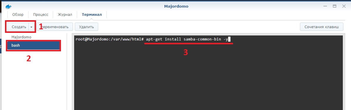

Чтобы мажордом в докере мог выключать компьютер, нужно установить samba. В synology, в докере c majordom открываем терминал и вставляем команду
apt-get install samba-common-bin -y

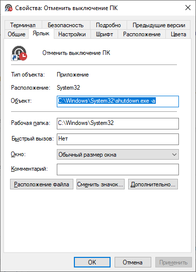

$shutdown = shell_exec("net rpc shutdown -t 10 -f -C Этот_компьютер_будет_сейчас_выключен -U логин%пароль -I IP");
Если во время теста нужно, чтобы ПК не выключился, то создаем ярлык на рабочем столе, который будет отменять команду на выключение ПК
C:\Windows\System32\shutdown.exe -a

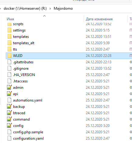

Если в мажордом нужно запустить сценарий на python, то делается это так. Создаете папку, где лежат файлы мажордом и в сценарии указываете путь.
Пример запуска сценария WLED_General_TurnOn100White.py, данный файлик я положил в папку WLED, которая лежит по пути /var/www/html/WLED
указываем версию питона с которым работает ваш скрипт, если вы написали скрипт на питоне 3-й версии, то указываем python3, если написали скрипт на питоне ниже 3-й версии, то указываем python
shell_exec("python3 /var/www/html/WLED/Kitchen/GeneralLighting/WLED_General_TurnOn100White.py");

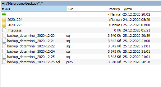

Как сделать бэкап базы в докере?
В докере иной способ снятия бэкапа с базы. Переделал код. Просто вставьте его в сценарий и поместите в крон. Данный код позволит создавать бэкапы с датой и одновременно удалять старые бэкапы
Это будет выглядеть так
$backup_folder  = '/var/www/html/backup/'; // директория, куда будем сохранять резервную копию БД
$backup_name = 'backup_dbterminal_' . date("Y-m-d");    // имя архива
$fullFileName = $backup_folder . '/' . $backup_name . '.sql';
$mysqlDumpParam = " --user=" . DB_USER . " --password=" . DB_PASSWORD. " --host=" . DB_HOST;
$mysqlDumpParam .= " --no-create-db --add-drop-table --databases " . DB_NAME;
$delay_delete = 30 * 24 * 3600;   // время жизни архива в секундах
if (file_exists($fullFileName)) rename($fullFileName, $fullFileName . '.prev');
exec(mysqldump . $mysqlDumpParam . " > " . $fullFileName);
function deleteOldArchives($backup_folder, $delay_delete)
    $this_time = time();
    $files = glob($backup_folder . "*.sql*");
    $deleted = array();
    foreach ($files as $file) {
        if ($this_time - filemtime($file) > $delay_delete) {
            array_push($deleted, $file);
            unlink($file);
    return $deleted;
$deleteOld = deleteOldArchives($backup_folder, $delay_delete);
if ($deleteOld) {
    foreach ($deleteOld as $val) {
        $mail_message .= 'File deleted: ' . $val . '<br/>';
