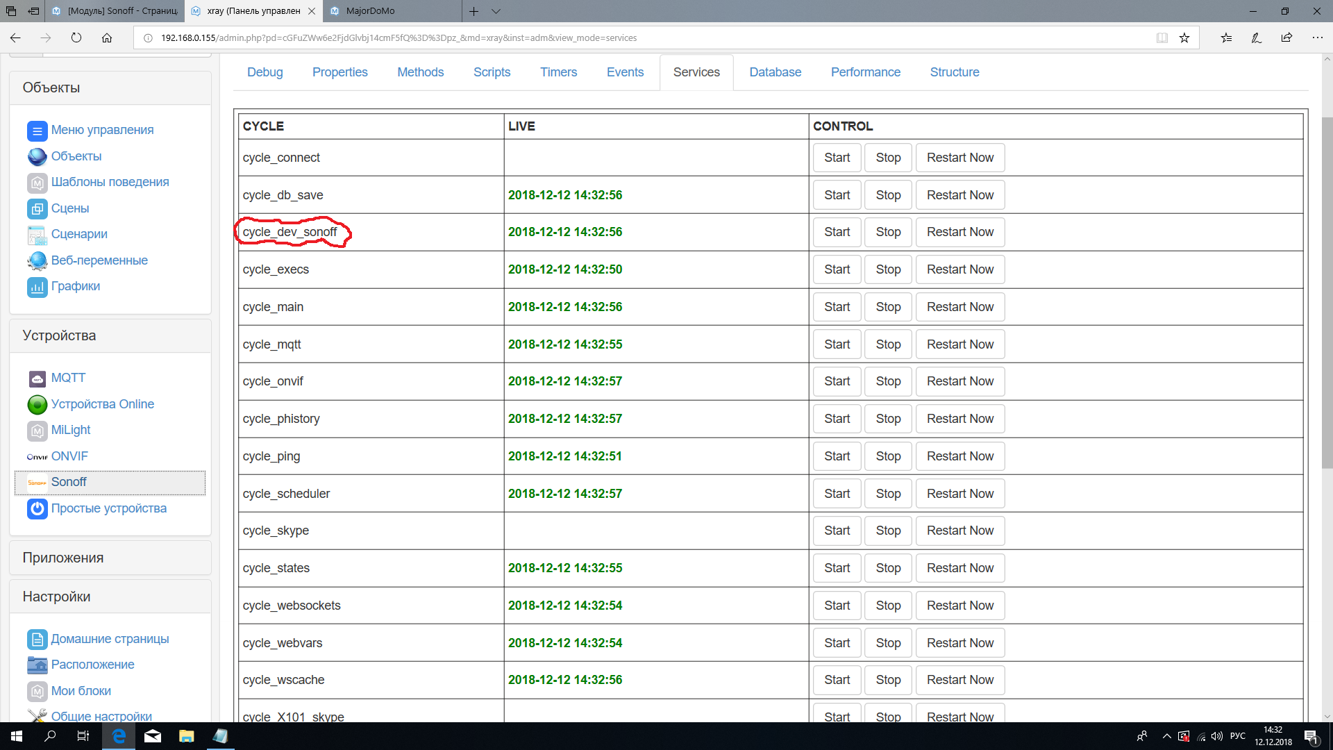

У себя проверил, вроде цикл запущен, если конечно о том цикле идет речь (скрин прилагаю). Но статус включено-выключено МД не видит если с Эвелинка менять. Что можно посмотреть? Еще при обновлении модуля МД бэкап пытался сделать, но как я понял не вышло прав каких то не хватило. Хотя ставил все с образа, не сам настраивал (((.

А какое время стоит в
HTTPS POLLING PERIOD:? тут в секундах.

Пробовал разное, сейчас 6 стоит.
