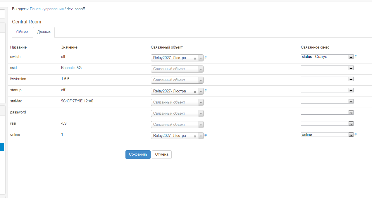

Приехал моя первая релюха Sonoff TH-10, можно же и поиграться...
Только по логину и паролю не заходит модуль в текущем его состоянии:
1. Параметр version - int, при установке модуля да, он хардкодом прописывается туда 6, но потом вот так
gr - возвращает строку.
Это можно проверить запросив базу (кстати кто придумал имена полям давать, которые совпадают с командами sql? Ну не суть)
Ложится оно туда примерно вот так a:13:{s:7:"VERSION";s:1:"6";s:10:"APKVERSION, короче строкой
сделал так, вроде поправилось
2. Не сохранялось перебитое значение операционной системы, хоть заперебивайся, "ios" и все тут
как следствие версию я перебил, а вот операционку нет.
Правится добавлением значения в конфиг
3. Еще я не понял сокрального смысла вот в этом куске
Если сразу за ним идет
Закоментил…
4. А потом начались чудеса, не сохраняется в конфиге HTTPS_API_URL, хоть ты его убей, докопал до функционала где он в базу укладывается, не могу я понять причины. Как следствие запрос на устройства не ходит, он там использовался.
Пока не вынес сохранение в конфиг ниже отказывалось работать. В конечном итоге dev_sonoff.class.php стал выглядеть вот так:
p.s. Блин, только сейчас догадался посмотреть... оказывается оно на github лежит, завтра оформлю pull request`ом
$this->config['VERSION']=gr('version');
SELECT (data) FROM db_terminal.project_modules
where (name)='dev_sonoff';
$this->config['VERSION']=intval(gr('version'));
$this->config['OS']=gr('os');
$out['HTTPS_API_URL']=$this->config['HTTPS_API_URL'];
if (!$out['HTTPS_API_URL']) {
$out['HTTPS_API_URL']='https://';

Здравствуйте Никита... Подскажите пожалуйста, интересует вопрос, с какой скоростью обновляеться данные того что реле включено или выключено?nick7zmail писал(а): ↑Вт дек 11, 2018 9:32 pmК свойству...ну мне 2е отписались что твоя проблема повторилась...так что видимо действительно косяк какой-то...либо на сервере совсем не сразу статус меняется. Я не понимаю почему.
Имею соноф который управляеться и по wifi и по 433Mh , до этого управлял им с помощью броадлинк , ясное дело что обратной связи никакой, вышел ваш модуль, привязал его, но обратной связи пока не вижу, с мажордома могу включить и выключить, статус в ПУ обновляеться, но если выключить устройство с пульта что шел в комплекте, статус в модуле не обновляеться!((( Подскажите как исправить.. Может что то упустил!
Заранее благодарен за ответ!
