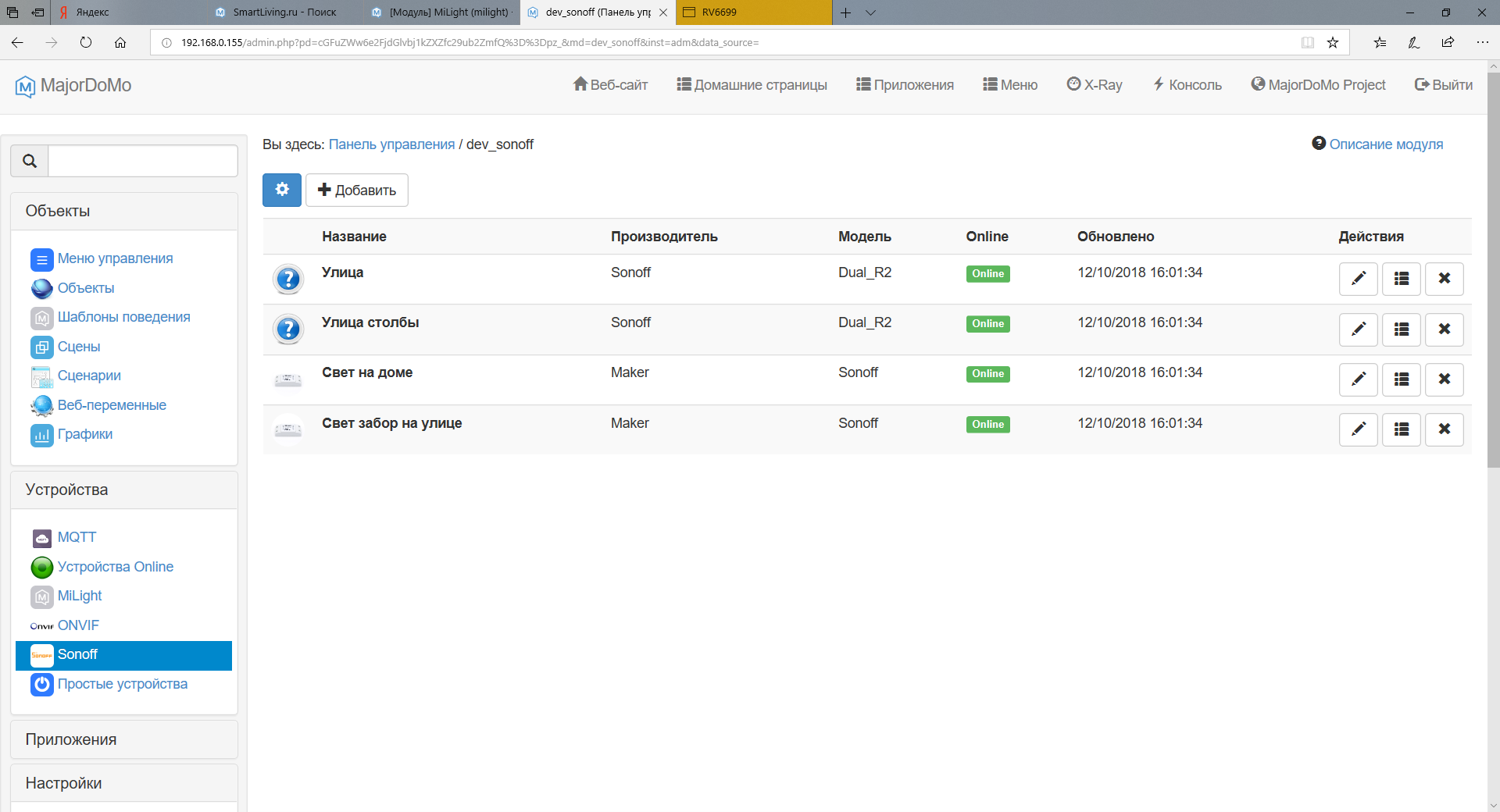

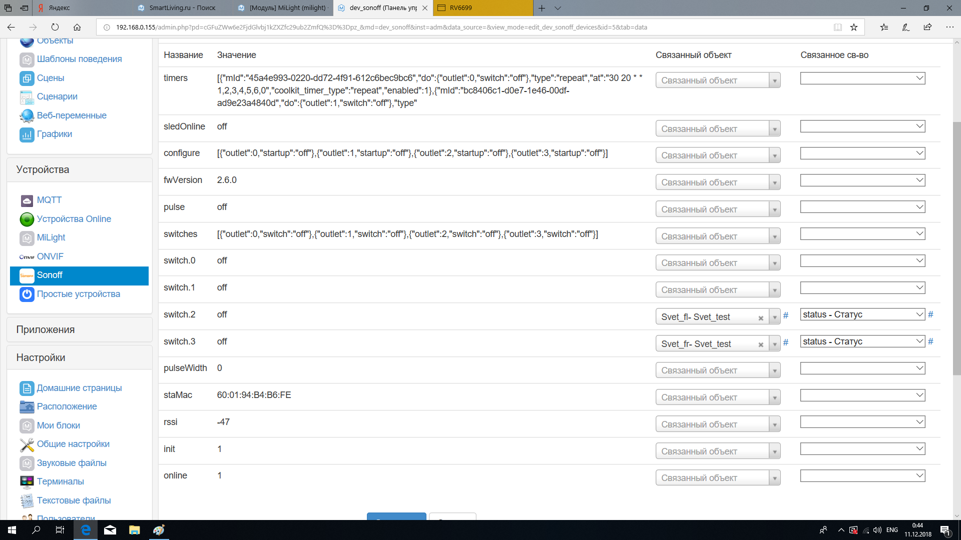

Еще раз перечитал весь форум, и не нашел, неужели ни у кого нет Sonoff Dual_r2? Модуль устройства нашел, скрины прилагаю, но вот работать их не смог заставить. Привязывал ко всем Swith (0,1,2,3 и без цифры), не работает зараза. Никто не знает как их заставить работать?
Пока разбираемся с sonoff 4ch. Заработает он - заработают все многоканальные девайсы. Скажите кстати UIID из настроек sonoff dual.
