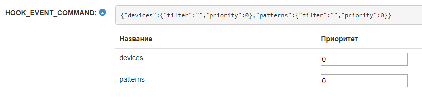

скинь скрин - общие настройки - обработчики - HOOK_EVENT_COMMAND:

Сообщение Vovix » Пн дек 10, 2018 11:09 pm
tarasfrompir1 писал(а):
Пн дек 10, 2018 10:13 pm
он мне не нравиться!
2018-12-11 00-08-42 settings (Панель управления) - Google Chrome.png (4.61 КБ) 3996 просмотров
Мой -CONNECT-
а с этим странно - у меня все норм... может как раньше писалось - что удивлятся можна и из 3 строчек... и их результатов... :cry:
наверное - "нужно больше золота" как сказал бы мой меньший.. (играет в какуюто хрень).
наверное нужно больше инфы.. попробую обсмотреться еще раз...
может для старта отписатся от чего то и попробовать прогнать. ну скажем от ПУ... на них вечно все злятся.. ;)

Сообщение xor » Вт дек 11, 2018 12:35 am
Вт дек 11, 2018 12:11 am
У меня шаблоны норм работают, но у меня, действительно, ПУ отключены и отписаны насильно. Можно, наверное, сначала попробовать не отписываться (если ПУ используются), а поиграться приоритетами в хук команд. Но приоритеты, правда, сохраняются только до перезагрузки МДМ(
