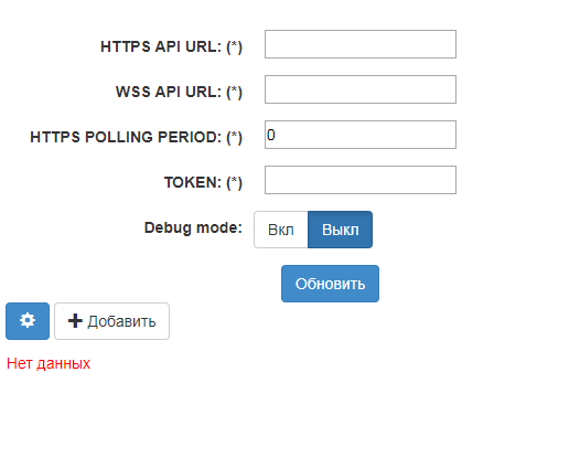

Привет всем!
Вот только только установил можора.Сижу изучаю. Подскажите хочу прикрутить sonoff, и вот не могу понять где поле куда надо ключ вписать?

Re: [Модуль] Sonoff
на первой страничке все описано токен это апи авторизации
Пишу для новичков
после нахождения устройства соноф
идем в объекты
находим switch1
открываем его и внизу есть кнопка создан копировать
открываем эту копию и переименовываем например в sonoff
далее заходим обратно в устрйства и выбираем sonoff
открываем свое устройство , данные, и в окошке находим созданный ранее объект sonoff
выбираем его и в окне связанное свойство status
далее в созданной сцене создаем кнопку и все это привязываем к ней.
