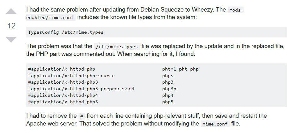

SergeJey, [27.09.18 22:08]
про реврайт. любопытнее чем я думал .htaccess как бы не при чем:

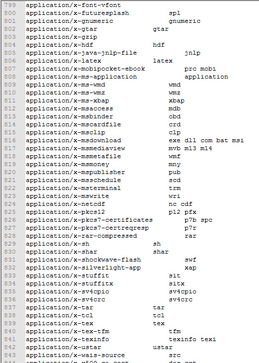

т.е. надо раскомментировать строчки в /etc/mime.types
видимо с каким-то апдэйтом системным так сделалось и api перестал работать.
SergeJey, [27.09.18 22:09]
после изменений нужно апач рестартануть либо всю систему целиком если лень в консоль лезть.

adzam писал(а):
Чт окт 04, 2018 6:29 am
Спасибо за ответ, а где в винде7 найти этот файл.
c:\_majordomo\server\Apache\conf\mime.types
