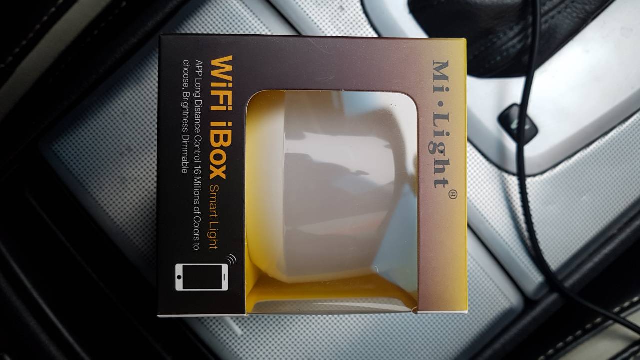

всем привет, купил несколько контроллеров для лент, и шлюз, как оказалось шлюз старой версии, а контроллеры новой, модуль находит шлюз, но к нему не привязываются новые контроллеры, вижу пару страниц назад кто то уже управлял новым шлюзом, через скрипт, теперь вопрос, у меня контроллеры FUT039, RGBWW, можно ли будет управлять этим контроллером так же через скрипт? или может кто то уже создал новый модуль и может им поделится? просто не могу решить, стоит ли покупать новый контроллер или остаться и дальше на панельках и пультах, только ради управления с программы с телефона он мне точно не нужен, хотелось бы управление с умного дома, типа там рассвет, режимы всякие и прочие прелести автоматизации, заранее спасибо

вот такой мне предлагают купить
viber image.jpg (76.8 КБ) 6615 просмотров

Что то тему умирает( немного приподниму. Скажите пожалуйста, есть сдвиги по работе с контроллерами 2-го поколения? или как прикрутить контроллер-светильник, который постом выше. Уже имею данный девайс), но что то пока безрезультатно.

vrnunya писал(а):Что то тему умирает( немного приподниму. Скажите пожалуйста, есть сдвиги по работе с контроллерами 2-го поколения? или как прикрутить контроллер-светильник, который постом выше. Уже имею данный девайс), но что то пока безрезультатно.
Прога из этого поста https://majordomo.smartliving.ru/forum/ ... =20#p57274 видит данный контроллер?
