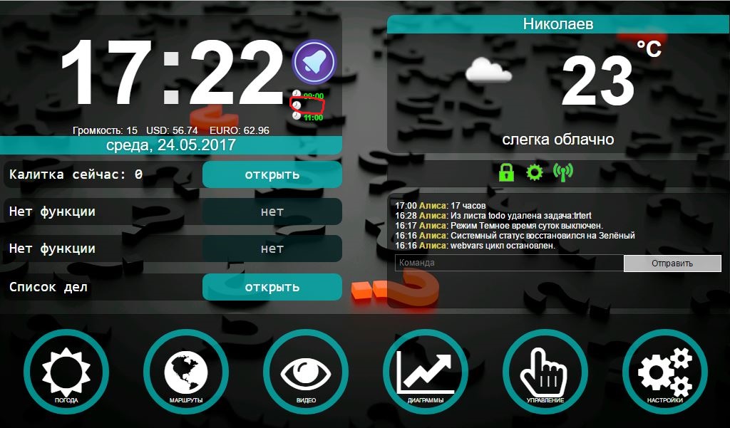

Спасибо разобрался но возникла ошибочка какая-то не отображает время в AlarmWeekEnd помогите исправить!
Re: Дизайн сцен 2
Сообщение nick7zmail » Ср май 24, 2017 8:14 pm
В первую очередь смотрите на код элемента в сцене. Там надпись должна быть формата %AlarmWeekEnd.value%. Возможно там неправильно введен объект. Во-вторых найдите этот объект прямо, и посмотрите чему равно свойство value. Ну и в-третьих убедитесь что в модуле будильник у вас прописаны надписи, именно в этом будильнике. Если всё ок, но свойство value пустое - включите-выключите будильник, чтоб оно записалось туда.
