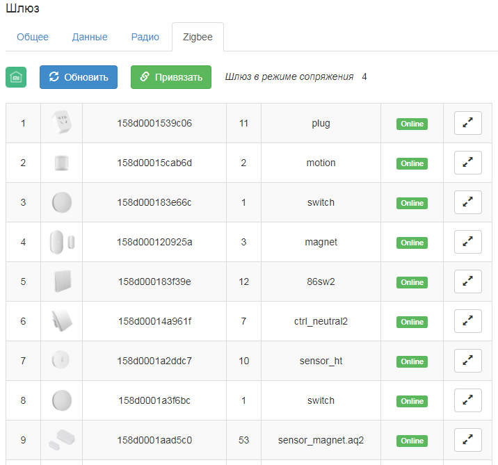

Обновление. Версия 1.0-beta.
  • Добавлено автоопределение типа (модели) устройств во время поиска при условии, что устройство сообщает свой токен.
  • Для шлюза Mi Smart Home Gateway 2 добавлен функционал работы с zigbee суб-устройствами (вкладка Zigbee):
    • получение списка суб-устройств;
    • удаление (отвязывание) суб-устройств;
    • перевод шлюза в режим сопряжения для добавления нового суб-устройства.
  • В перечень устройств внесена камера Mi Dafang Smart Camera 120.
В текущей версии определены не все типы суб-устройств - только те, что были у меня. Поэтому прошу сообщить о неопознанных модулем zigbee-устройствах, указав при этом цифровой код устройства из четвертого столбика таблицы и его тип из модуля XiaomiHome.
За это сообщение автора skysilver поблагодарили (всего 4):
sigment (Ср янв 10, 2018 1:00 am) • Gelezako (Ср янв 10, 2018 3:36 pm) • ypiter2006 (Сб янв 20, 2018 8:12 pm) • piton_78 (Вс фев 25, 2018 4:10 am)
Рейтинг: 4.65%

skysilver писал(а):В текущей версии определены не все типы суб-устройств - только те, что были у меня. Поэтому прошу сообщить о неопознанных модулем zigbee-устройствах, указав при этом цифровой код устройства из четвертого столбика таблицы и его тип из модуля XiaomiHome.
не определились датчики дыма Xiaomi MiJia Honeywell Fire Alarm Detector http://item.mi.com/1170800026.html
https://i.imgur.com/7zAnp6j.png

bm_s писал(а):не определились датчики дыма Xiaomi MiJia Honeywell Fire Alarm Detector]
Спасибо. А какой тип у этого датчика в модуле XiaomiHome?

skysilver писал(а):Спасибо. А какой тип у этого датчика в модуле XiaomiHome?
Smoke detector

bm_s писал(а):Smoke detector
Благодарю. Добавлю тип и картинку для него в следующем обновлении.
