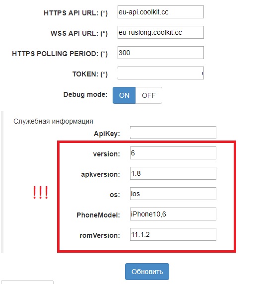

Большая обнова.
Добавилась возможность управлять девайсами. Добавился режим дебага. Вынесены служебные настройки.
В режиме дебага создаётся файлик cycle_dev_sonoff_debug, и туда пишутся все общения с девайсами по вебсокетам.
Служебные настройки желательно настроить как на скрине (либо снести и установить модуль, тогда они заполнятся автоматически). Это то самое устройство, которым притворяется наш модуль. Можете поменять их, но с пустыми не проверял, скорее всего не будет работать. При выключенном режиме дебага эти настройки не доступны.
Для метрик switch и sledonline добавлена конвертация метрик. Т.е. в свойство попадает 1/0. Всё работает с простыми устройствами.

    Какую команду давать на вкл. выкл. это надо сначала в объекты добавить? Создать выключатель?В служебной инфе отображается айфон а не самсунг, по прежнему вылезает куча Backtrace с деталями,
    по поводу проги на телефоне, сейчас у меня скачано 2 проги это евелинк и плаг энд плей, евелинк не дружит с чаплином но евелинк не выбрасывает, плаг энд плей дружит с чаплином но его выбрасывает периодически.Так как авторизацилнный ключ я могу получить только через чарлика с помощью вылетающей проги плуг плей то это мягко говоря камасутра, из 15 устройств управлять одним ну это так сказать какоето кощунство, Никита не в обиду но модуль сыроват еще, я чем могу помогу в плане диагностики, думаю что мы совместными усилиями решим эти нюансы, ну а если тебе так нужны деньги то я конечно же поставлю задачу выполненной.

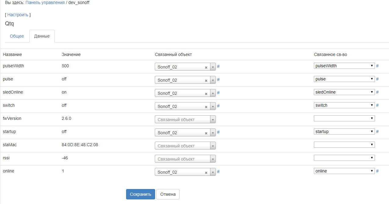

    Re: [Модуль] Sonoff
    Сообщение nick7zmail » Ср ноя 21, 2018 7:46 pm
    Проверяй. Вообще - все проверьте, у кого не находило что то.
    Пофиксил добавление нескольких устройств, и метрики у всех появиться должны. Ошибок быть не должно вообще.
    Выключатели - да, добавить в простые устройства, а в модуле switch привязать к этому устройству на вкладке данные.
    Там айфон и должен отображаться. Это по-умолчанию настройки. При желании можно поменять, но по умолчанию - именно так. Модуль понятия не имеет какой у вас телефон, как и облако евлинка.

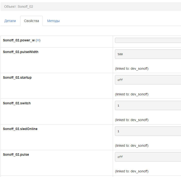

    Круто! Вроде пока все работает. Включает, выключает.
    Есть такая штука https://ru.aliexpress.com/item/Sonoff-D ... 33ed0mcwYQ
    Вот ее данные:
    А это на выходе (Sonoff_02.startup и Sonoff_02.pulse значения off, а как я понимаю, должно быть 0?):
