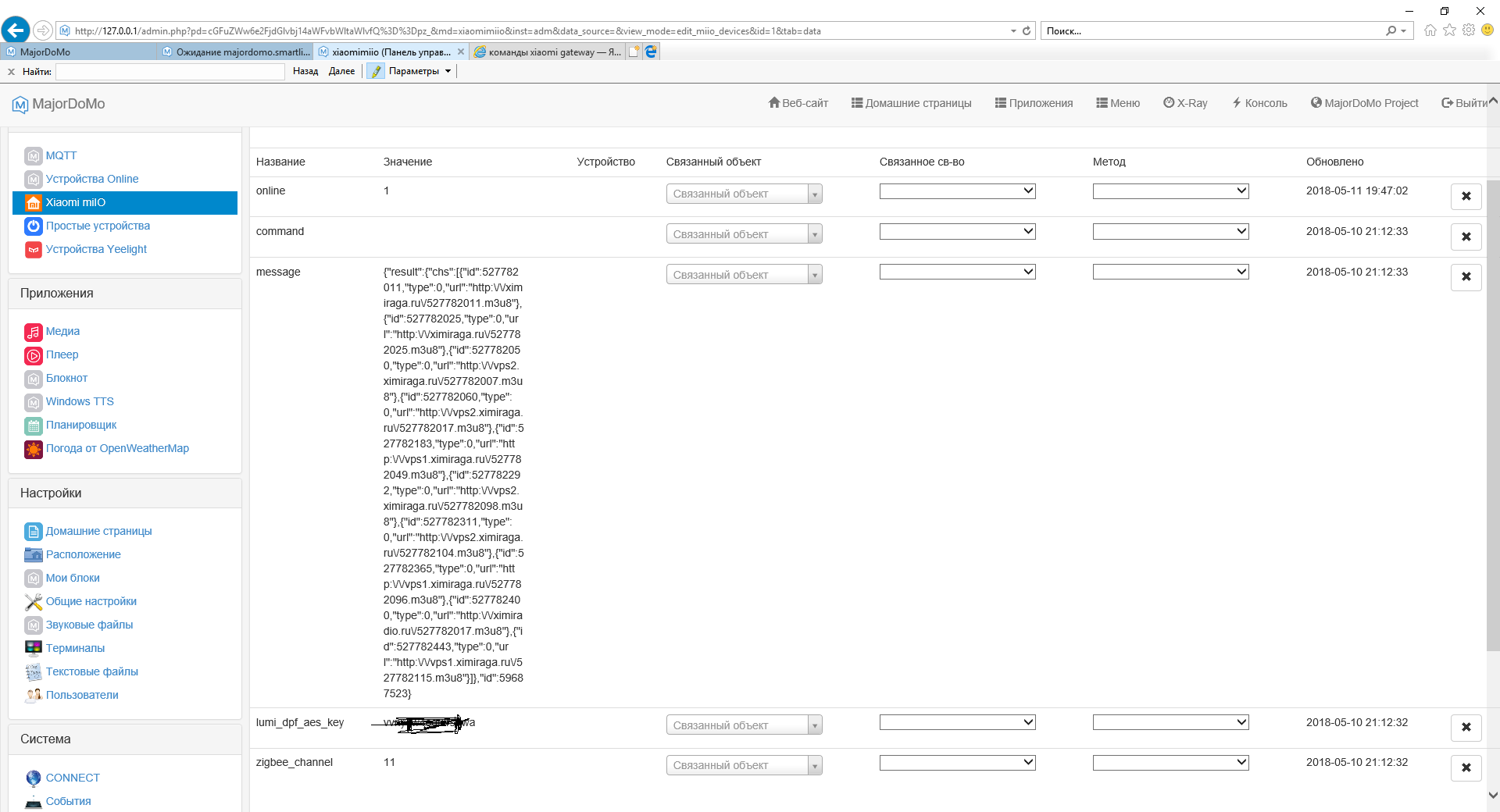

Список команд тут пустой, никаких дополнительных не появляется, а хотелось бы свет там включить выключить, еще каких-нибудь дополнительных возможностей.

Сообщение skysilver » Пт май 11, 2018 6:37 pm
Necron500 писал(а):Список команд тут пустой, никаких дополнительных не появляется, а хотелось бы свет там включить выключить, еще каких-нибудь дополнительных возможностей.
Какой свет? Какие доп.возможности?
rgb-подсветка, запуск рингтонов, датчик освещенности - все это есть в модуле xiaomi home. Ну и работа с зигби-устройствами полностью в том модуле.
