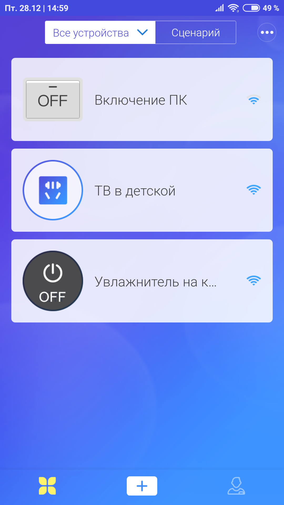

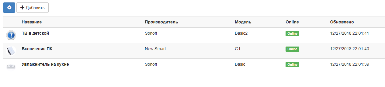

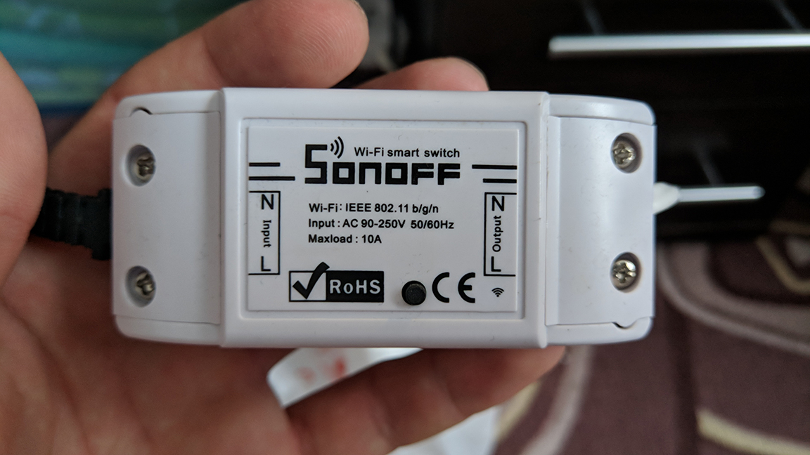

Есть Sonoff Basic и Sonof Basic2 (так он виден в модуле, UIID: 1, а UIID "первого" Сонофф у меня 14). Так вот, у этого Бэйсик 2 периодически бывает глюк. По таймеру отключается, например в 22:00, потом сразу же включается. C обычным Sonoff Basic такого не наблюдалось. Внешне они выглядят одинаково. Ни у кого такого не было?
Повторюсь, проблема именно с этим Sonof Basic2 (UIID: 1). Не часто. Всего два-три раза было за месяц. Один раз вообще сам среди ночи включился.

Слушай, это не тот, часом, который с управлением по 433MHz? У меня вот выключатели (не сонофф, просто радио, на 433MHz) иногда сами тоже то врубаются то вырубаются Так же несколько раз в месяц. Проверь - может какие радиопомехи, сигналы от кого нить доходят, или ещё что... Короче связано, скорее всего, с радио контролем.

Не знаю. Выглядит точно так же, как и проcтой Sonoff Basic (к которому, кстати, пришло обновление до версии 2.6.1, а Sonoff Basic2 так и остался на 2.6.0). А вот иконки вкл/выкл в приложении у них разные (Basic2 в середине).
