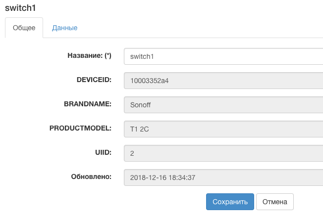

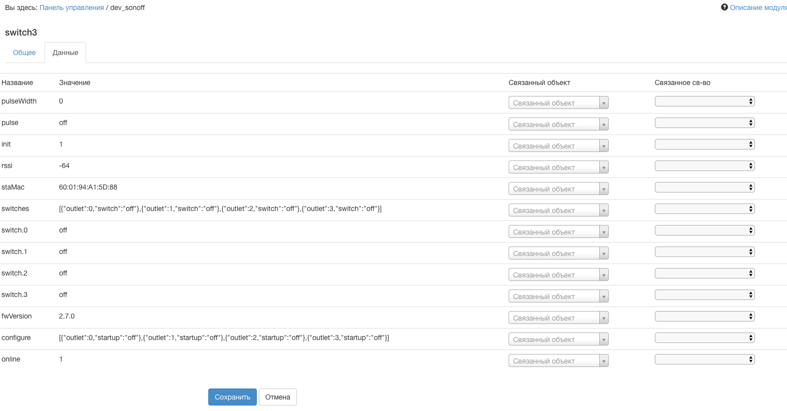

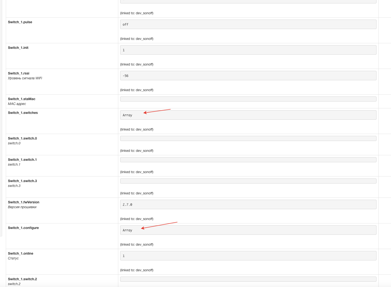

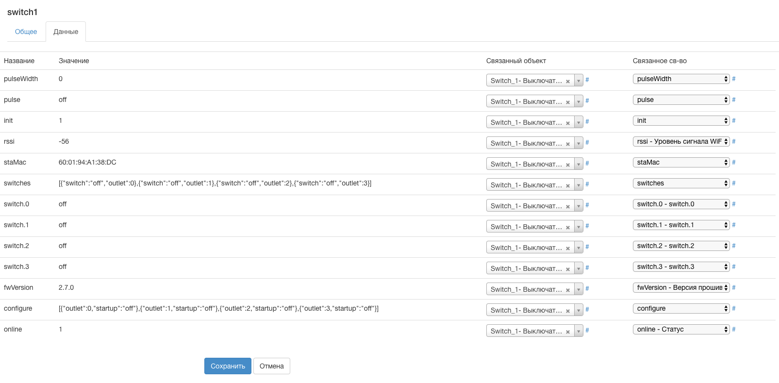

Попытался сегодня добавить Выключатель Sonoff T1 EU - неизвестное устройство.
Получаемые данные:
В свойствах, не разбираются данные, если они в массиве :(
Добавьте плз.
UID:

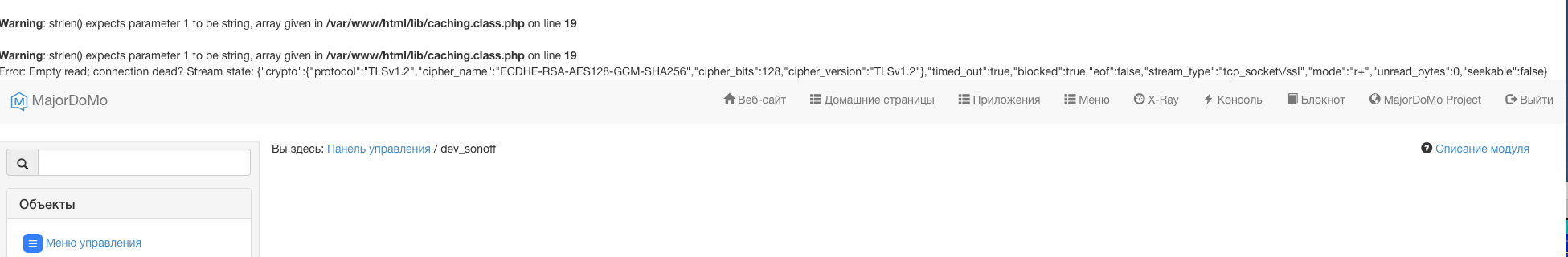

Еще появляется вот такой warning при попытке Устройства-Sonoff-шестеренка-Обновить:
Warning: strlen() expects parameter 1 to be string, array given in /var/www/html/lib/caching.class.php on line 19
Кстати заметил что кол-во warningов = количеству устройств в статусе Offline.
По этому поводу создал Issue:
https://github.com/sergejey/majordomo/issues/438

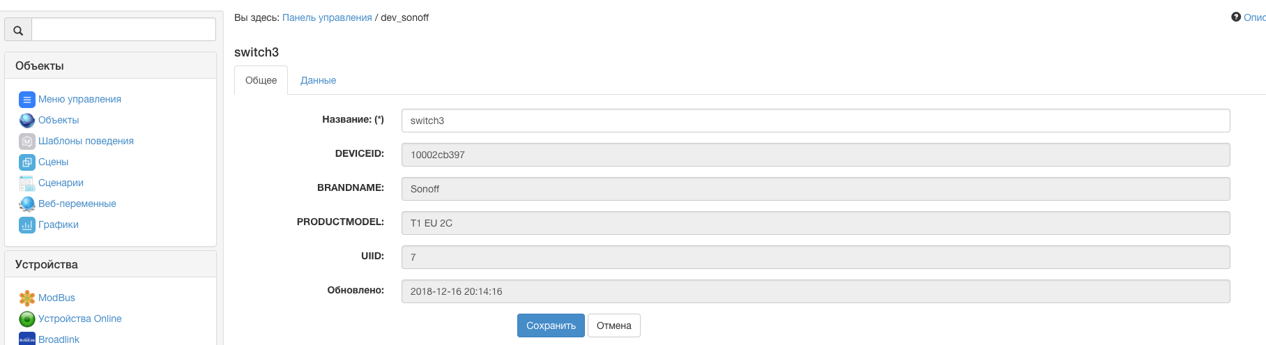

Попалась еще модификация выключателя.
samolet
Сообщения: 474
Благодарил (а): 46 раз
Поблагодарили: 45 раз
Re: [Модуль] Sonoff
Сообщение samolet » Вс дек 16, 2018 8:49 pm
ну так это то что надо.Работает? Вы сударь только назовите на всякий случай его по другому
