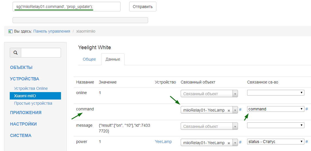

Небольшое обновление. Версия 1.1.5-beta.
  • Добавлена команда для обновления свойств устройства по запросу (через запись в параметр command значения prop_update).
  • В перечень устройств внесен wifi-усилитель Mi WiFi Amplifier 2.
