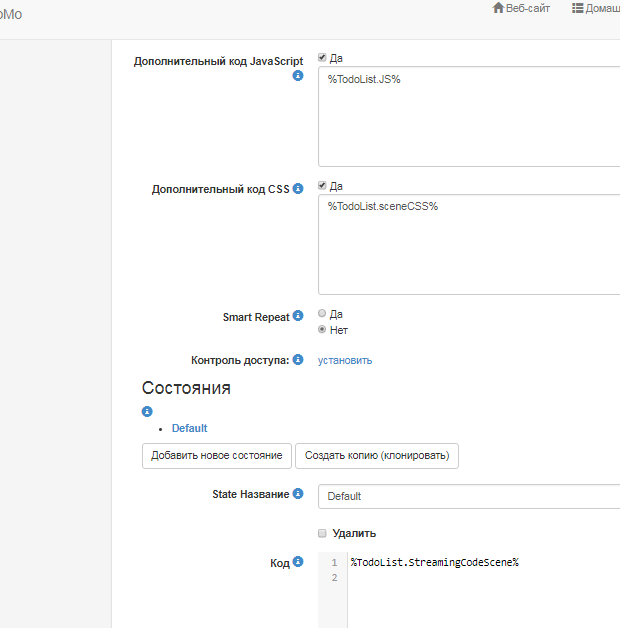

у меня появилась одна мысль...
попробуйте код вставлять в сцену не непосредственно, а через какое-нибудь свойство!
т.е. как %вашОбъект.свойство%
предварительно, конечно положив туда свой код!
и не забудьте также разложить код javascript, тоже в другое свойство
ну и CSS также
и всё через %вашОбъект.свойство% повставлять по своим местам
мысль понятна?
UPD:
вот пример моей сцены ToDo (полностью работающей!!!)
Скриншот 2017-12-11 23.04.36.png (18.9 КБ) 5045 просмотров

но наверно это не поможет!
т.к. например у Pavel_Bannykh
виной всему было window.onload скорее всего!
не забываем, что MajorDoMo это по сути движок, который сам обрабатывает ваш код
и выполняет свои обновления окон, фреймов, блоков и т.д.
С функционалом javascript работающим с событиями DOM-элементов особенно надо быть внимательно!
